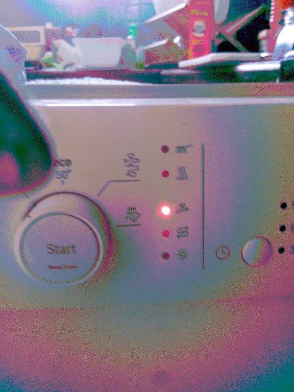

Mon lave vaisselle BOSCH Ref SMS40D62EN clignote sur le voyant 9 qui indique " vérifier l'arrivée d'eau " L'eau arrive bien , le filtre est propre j'ai branché l'électrovanne directement sur le 220 v l'eau arrive Merci pour vos suggestions CDT

Il y a plusieurs causes pour ce problème
- pour commencer vous devez avoir une pression d’eau maximum de 3 bars et un débit de 10l par minute (Pour vérifier cela, versez 3 litres d'eau directement dans la cuve puis relancez l'appareil.si cela fonctionne c'est un souci de pression d’eau)
- problème Aqua stop si l’appareil en possède un vérifier la présence du 220v .Ou électrovanne ?
- chambre de compression
- débitmètre (si l'appareil en possède un)
- owi (si l'appareil en possède un)
- pressostat
- contact sur réservoir à sel
- pompe de vidange
- anti débordement (à voir)
Sinon faite le programme test, pour connaitre réellement le défaut.

Merci pour votre réponse rapide, le problème a mystérieusement disparu après avoir laissé le LV débranché
J'ai un autre problème le LV ne chauffe plus je pense que c'est la sonde de température ! pouvez vous m'expliquer comment la tester voir photo merci encore
