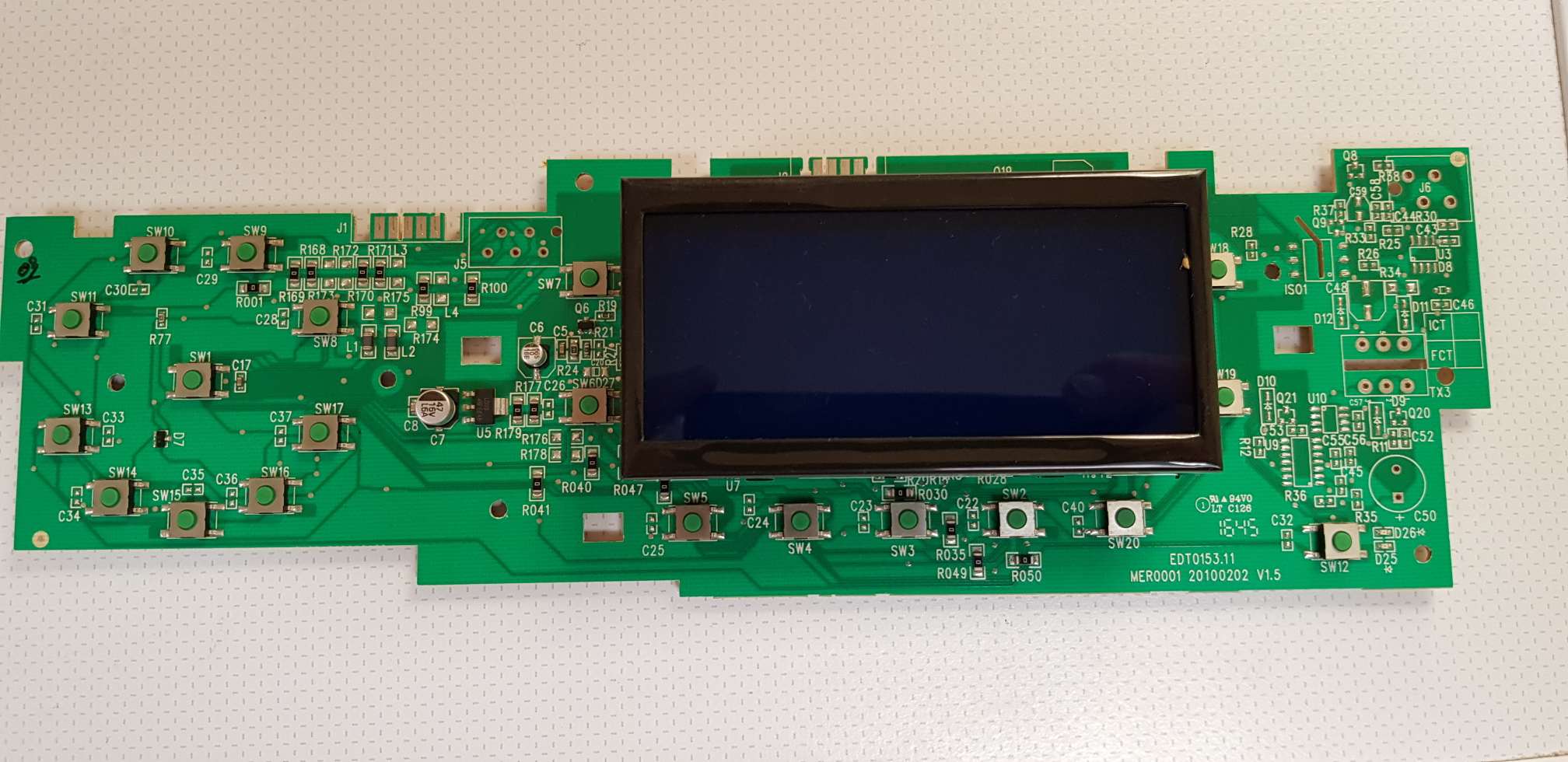

Je pense que c'est la carte d'affichage qui est en cause..
Puisque jai bien du 12 volts qui arrive dessus ..
Savez vous quoi contrôler sur celle carte?
Il nya rien d apparent.

Lorsque je branche une carte de machine a laver (Hotpoint ,fiche identique).
Celle-ci s allume avec un code panne(logique)..
Donc j'en déduit que la panne vient de cette carte d affichage .
Peut tu me dire ou se trouve ce régulateur ?

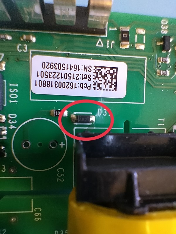

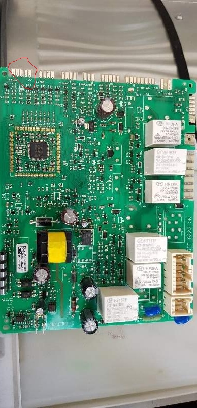

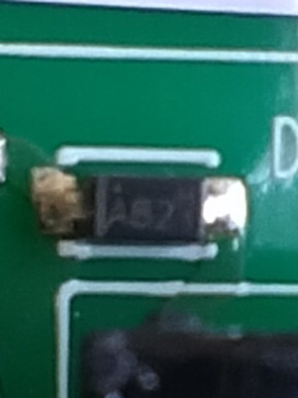

Bonjour je relance ce poste pour exactement les mêmes raisons, parcontre après avoir suivi plusieurs pistes, j ai trouvé une panne sur la diode , A82 sur la photo.
Est-ce que quelqu'un peut me donner une équivalence ou ses caractéristiques car introuvable,😔 merci d avance.
Pour info j' ai également changé le transistor 3FW ,HS lui aussi ,ainsi que le condensateur 100uf 50v .
Il ne me reste plus qu'à trouver cette diode , merci

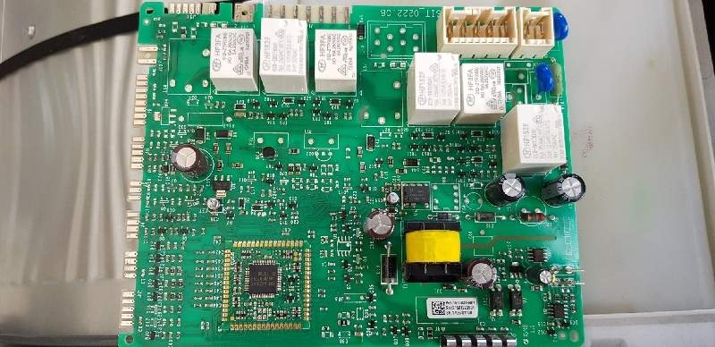

le 08/03/2022 à 20:15
Autre photo

Bonsoir, svp quelqu un peut m aider à trouver cette diode A82 ou me donner une équivalence svp je suis vraiment bloqué
Est-ce que bas21ws est une bonne caractéristiques ?
