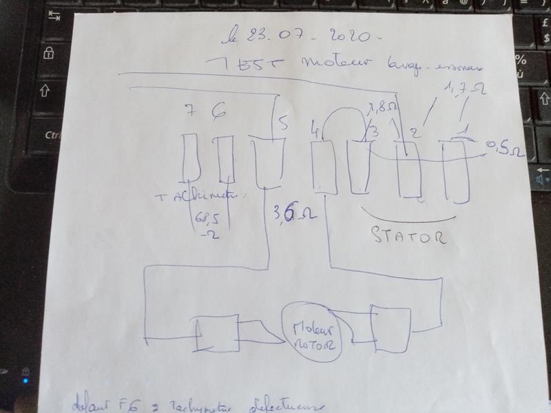

7 mois plus tard je reviens vers vous car j'ai a nouveau une panne avec toujours le code F6 : qui signifie tachimétrie defectueuse.je viens donc de redemonter le moteur:
valeur tachimetre: 70 ohms
circuit rotor: 4 ohms
longueur des charbons trés bons.
essai moteur sur batterier: pas d'étincelles, pas d'accoups.
je considère que le moteur n'est pas en défaut ?
Que controler d'autre ?

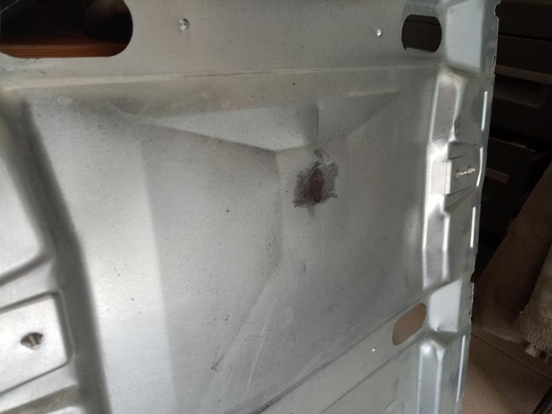

je m'apercois toutefois que l'axe de la poulie du tambour cogne sur la tole

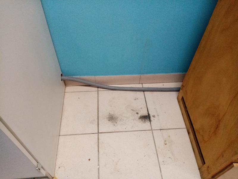

je vois également au sol a l'aplomb des amortos qu'il y a beaucoup de salissure qui voudrait dire que les amorto ne sont pas au mieux de leur forme ?
ces taches datent de 7 mois puisque j'avais nettoyé le sol avant de remettre le lave linge en place.
la masse qui se trouve sous le tambour marque aussi la carrosserie, ce qui prouve bien que le tambour bouge plus que normal ?
est que ca peut avoir une relation avec cette nouvelle panne ?

vérifiez en effet l'état des amortisseurs et des ressorts dans un premier temps. La poudre noire vient peut être d'une usure des roulements/paliers de l'appareil, il faudrait en déterminer l'origine.
le 24/07/2020 à 11:15
bonjour sebmenager,les deux taches au sol proviennent bien des 2 amortos et l'un est plus gras que l'autre et ca correspond a la tache plus marquée.
je vais les démonter pur juger mieux de leur état.

- valeur du stator ?
- valeur du rotor ? (bien nettoyer avec la toile émeri et vérifier aussi si tous les éléments ne sont pas en défaut)

dans mon premier message je donne les valeurs sauf le stator:e
entre bornes 3 et 2 : 1.8 ohms
entre borne 2 et 1 : 1.7 ohms
entre "" 3 et 1 : 0.5 ohm;

Concernant le contrôle que vous avez effectué sur le moteur les valeurs sont bonnes

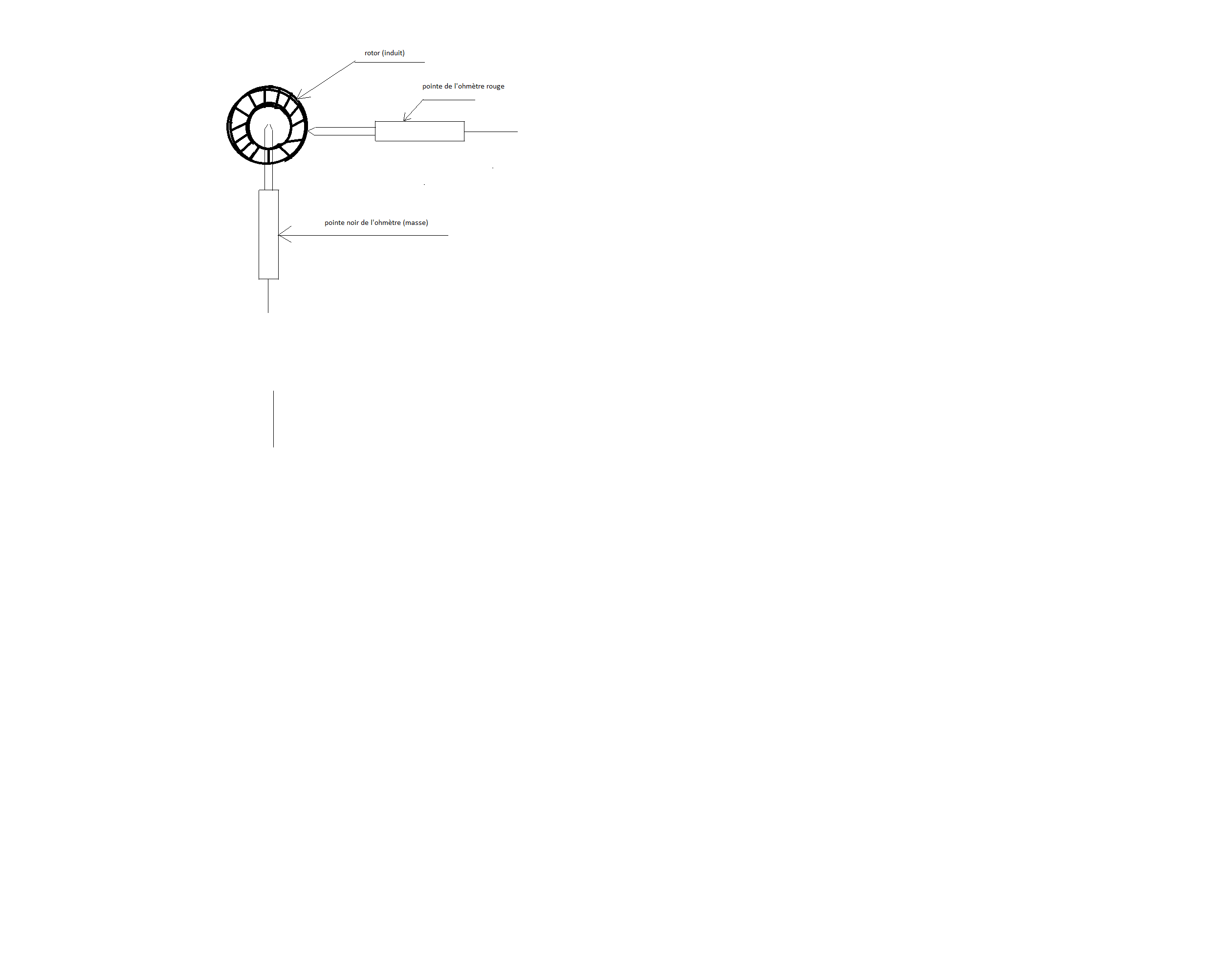

Par contre vous n’avez pas fait le contrôle des éléments individuels du rotor (ce que j’ai demandez, il est possible qu’un élément soit en défaut ? voir en pièce jointe comment procéder)

huggy, bonjour, je viens de vérifier chaque lamelle du rotor avec la masse de l'axe et j'ai une valeur infinie sur chaque lamelle.
donc le moteur semble OK?
