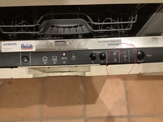

Je rencontre le problèmer suivant sur le lave vaisselle siemens SN64E006EU
Lorsque je met l’appareil sous tension, après quelques secondes, l’appareil affiche le défaut « entrée eau ». Le lancement du programme est bloqué (photo)
Si je lance le programme avant que le défaut apparaisse, le prorgramme démarre.
Si je change de programme avant l’apparition du défaut, alors l’alarme n’apparait pas, et je peux lancer le programme normalement.
Lorsque le programme se lance, il se bloque régulièrement lorsque l’électrovanne d’alimentation en eau s’ouvre. Si j’arrive à passer cette étape, alors le cycle se déroule normalement.
OU du moins se déroulait normalement , car un nouveau défaut apparait : lorsque je réussis à lancer un programme, au moment ou l’appareil déclenche l’alimentation en eau, une série de bip se déclenche qui peut durer 5 à 10mn. au bout de ce laps de temps, les bips s’arrêtent, le programme se pousuit alors normalement jusqu’à la fin.
En parcourant différents forum, j’ai fait les contrôlés suivants :
- filtre d’entrée d’eau ok
- pompe de vidange démontée et testéss ok (le cycle de vidange s’effectue normalement)-
-débitmètre démonté et testé ok
Merci de votre aide pour solutionner ce problème assez récalcitrant.

Il y a plusieurs causes pour ce problème
- pour commencer vous devez avoir une pression d’eau maximum de 3 bars et un débit de 10l par minute (Pour vérifier cela, versez 3 litres d'eau directement dans la cuve puis relancez l'appareil.si cela fonctionne c'est un souci de pression d’eau)
- problème Aqua stop si l’appareil en possède un .Ou électrovanne ?
- chambre de compression
- débimètre (si l'ppareil en possède un)
- owi (si l'appareil en possède un)
- pressostat
- contact sur réservoir à sel
- pompe de vidange
- anti débordement (à voir)
Sinon faite le programme test, pour connaitre réellement le défaut.
