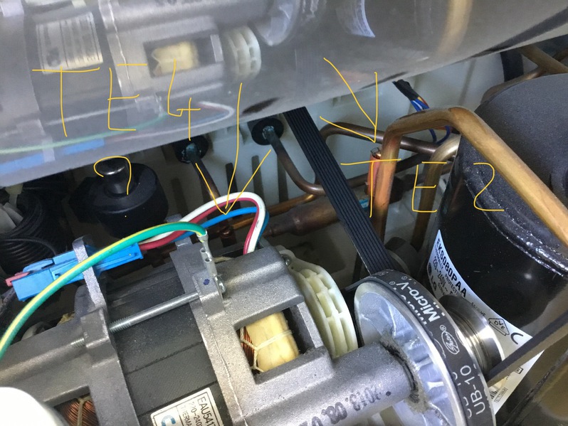

Bonjour, je possède un sèche linge de marque LG modèle RH9051WH pompe à chaleur.
Celui ci s’arrête en cour de cycle et affiche l’erreur TE4
J’ai bien trouvé un sujet qui traite de ce code sur le forum mais je n’arrive pas à localiser la sonde en question.
Pouvez vous m’aider s’il vous plaît
Je repère une sonde au niveau du compresseur. Celle si lorsque je la débranche génère un code te2.
et une derrière le moteur est ce celle là ?
Je joint une photo, merci par avance pour l’aide que vous pourrez m’apporter. Bien cordialement

Vu que votre appareil est un sèche linge avec pompe à chaleur
En générale, il y a plusieurs protections :
- un pour le compresseur
- un pour la résistance de chauffe
- et un sur le moteur ?
Vérifier celui de la résistance de chauffe.
le 13/07/2020 à 20:53
Bonsoir, merci pour m’aider. Sur la résistance il y a un thermostat rearmable qui fonctionne bien.
La sonde sur le photo au niveau du compresseur flèché TE2 et sur le tuyau en cuivre.
Pareil pour celle fléché TE4 el-é ne se situe pas sur le,moteur mais sur un tuyau cuivre
