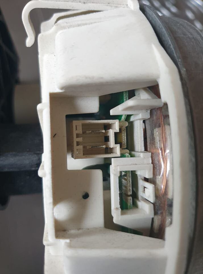

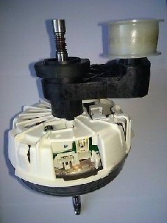

comment démonter ce type de moteur et le tester .481010598725 moteur askoll type : TA0200 .merci

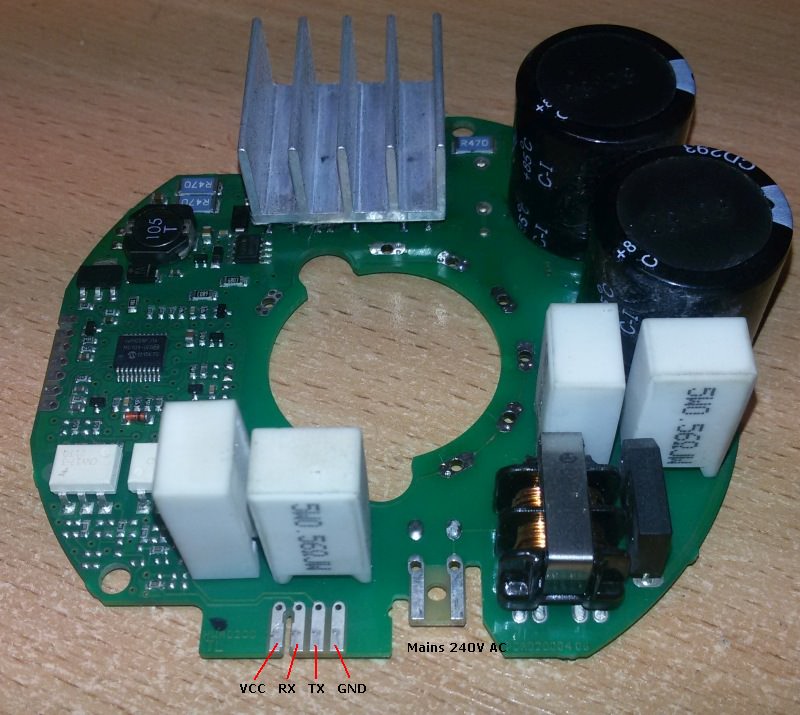

ce +325v est envoyé à un module hybride type SPM ( Smart Power Module) qui fabrique une tension triphasée à partir de là
l'amplitude et la phase de cette tension est pilotée par le microcontroleur de la carte de controle qui envoie 3 données vous devez avoir 2 connecteurs sur ce moteur un pour le secteur Phase neutre et un autre avec au moins 5 broches pour les data de pilotage phases ??
une pour chaque phase U V W
donc votre moteur est une "usine à gaz" et bonne chance pour le tester sans avoir le schéma de sa propre carte de commande sur laquelle il y a des transistors de puissance type IGBT

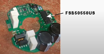

OUI, j' ai vu tout cela CI PILOTAGE MOTEUR FSB50550US , je cherche a en savoir plus ...
le 11/07/2020 à 23:22
le circuit de pilotage sous le radiateur c' est un FSB50550US disponible chez Mouser .com

tester le power switcher qui fabrique le 325v sur la carte puis la R des 3 enroulements moteur et remplacez le FSB et vous verrez
par contre si c'est le micro de la carte qui transforme les data Rx et Tx en 3 ordre de pilotage pour le FSB( voies in data pour U V W ) alors là ?

bonjour, comment avez vous fait pour demonter le moteur et sortir la carte ? merci
