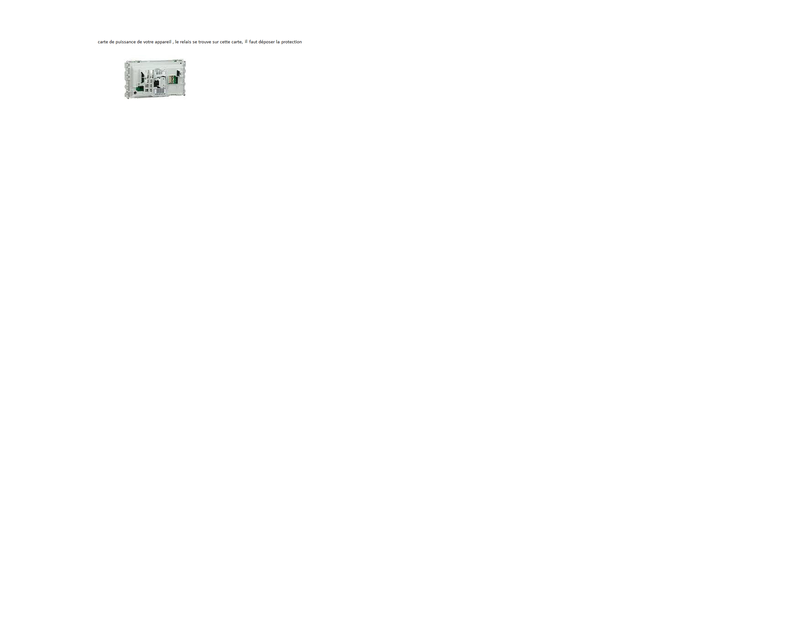

Désolé j'ai reposté deux fois mon texte précédent. Merci Huggy effectivement je viens de repérer le code erreur E03 sur la mémoire 7 des pannes. En surfant sur ce code erreur on me demande de vérifier le relais de travail de la résistance et/ou le module de puissance. Je vois bien la résistance mais où se trouve le relais de travail et le module de puissance. Quel serait le n° de pièce sur la vue eclatée du LV (lien ci-après) ? merci
le 09/07/2020 à 10:40
Le lien que vous avez mis ne fonctionne pas.
De toute façon il n’y a pas besoin du lien.
Voir en pièce jointe à quoi ressemble la carte de puissance de votre appareil
Avant de commandez la carte ou de la faire réparer.
Il faut contrôler la résistance et la sonde qui la contrôle
Si tout est bon seulement la vous choisissez si vous acheté une carte neuve programmé ou la faire réparer.si vous chercher un réparateur faite appel à mamigas c’est un bénévole qui répare les cartes à son compte, pour le joindre par mail : mamigas A wanadoo.fr (remplacer le A par arobas)

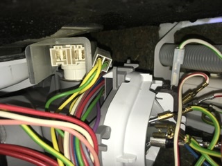

le 11/07/2020 à 14:42
Bonjour je me remets à mon LV Merci Huggy, j’ai testé la résistance elle est ok mais comment tester la sonde il y a 4 connecteurs ? Merci
