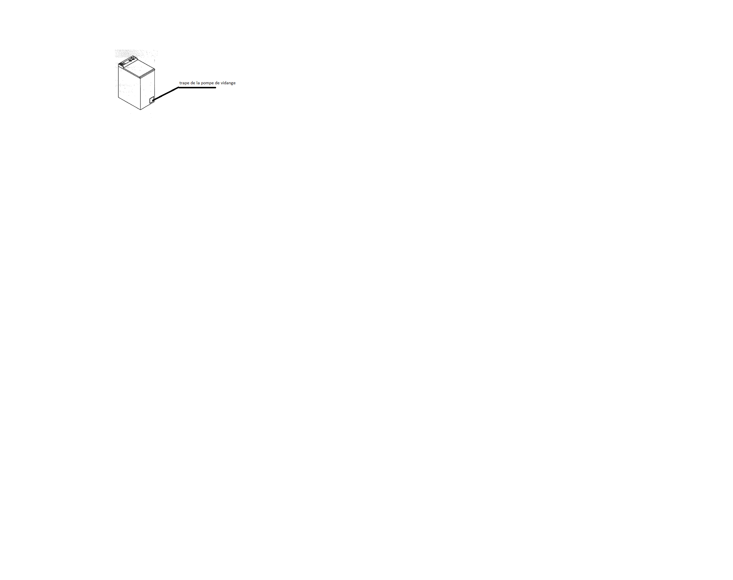

bonjour , je possede une machine a laver de marque Iberna et la reference Young et je ne trouve pas le filtre

rebonjour , j ai trouver une etiquette derriere la machine iberna 31084606263299 pour trouver le filtre silvousplait carl eau ne s evacue pas et de plus je retrouve l eau brulante

le 06/07/2020 à 19:17
Vu que c'est un lave linge top
Voici ou se trouve la trappe de la pompe de vidange (il est possible qu'il y a un tuyau qui se trouve dans la trappe, tu le sort de son emplacement tu prends une bassine, tu mes le tuyau dans la bassine tu retires le bouchon pour que l'eau sorte.
Sinon tu ouvre lentement la trappe en mettant un récipient plat pour évacuer l'eau
