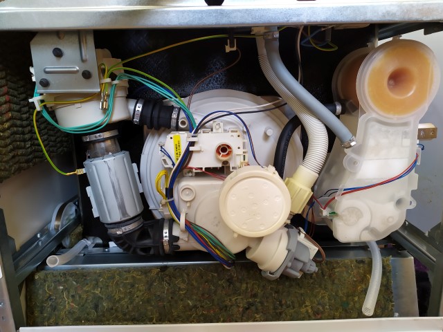

Code F6 E3 sur WHIRLPOOL ADP 8471 WH
créé le 05/07/2020 à 09:36
-Le type d'appareil: Lave-vaisselle
-La marque et la référence de votre appareil: WHIRLPOOL ADP 8471 WH
Symptome: Apres 20min env l'appareil s’arrête, puis affiche le code F6 E3
- Sur tout type de lavage, après le remplissage d'eau, un bruit d'engrenage ou hélice bloqué survient pendant 2secondes, puis le lavage commence, j’entends les bras tournés, après 20min env l'appareil s’arrête, puis affiche le code F6 E3, la vidange de l'eau usé se fait, l'eau est tiède.
S’agit il d'un défaut du débit mètre ?
Merci de votre aide

le 08/07/2020 à 22:12
Résolu.
Le poussoir a l’intérieur du moteur d’aspersion alternée était oxydé, du coup le MCU ne recevait pas les bonnes infos.
le 06/07/2021 à 09:34
Bonjour Sasha.
J'ai exactement le probleme identique sur le meme lave vaisselle. Pourriez vous m'indiquez sur votre photo ou se situe ce poussoir à controler ?
le 06/07/2021 à 13:43
C'est le bloc du milieu avec étiquette jaune sur la photo. Il ya un axe qui entraîne le bras de lavage du bas. Une fois démonter du LV, il faut l'ouvrir, il ya un inter poussoir a 4 pattes.

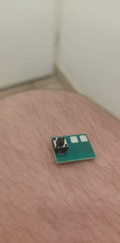

le 06/07/2021 à 13:57
Merci Sasha pour la réponse. Est ce que ca ressemeblait a ca ? Car il semble défectueux .....en revanche c'est un 2 broches pas 4 .
le 06/07/2021 à 14:30
Oui. Prenez un 4pin et couper les pattes sinon.
