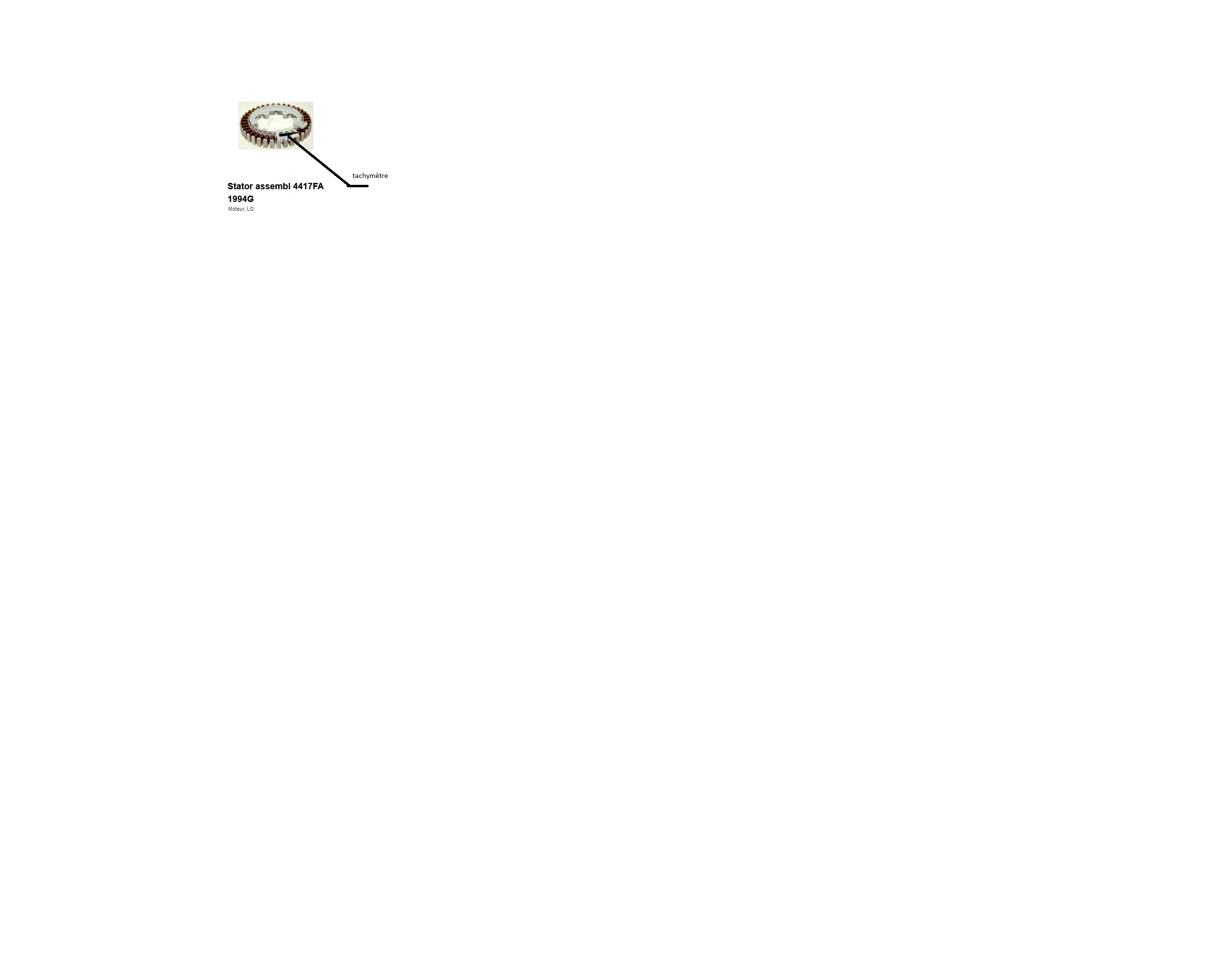

J’ai un probleme avec mon lave linge lg
Un code erreur LE apparait, le moteur veut se lancer mais n’y parvient pas, et des fois l’appareil se remplit mais pas systematiquement.
J’ai vérifié le stator tout est bon, je voulais vérifier la tachy mais celle ci est introuvable, elle n’est pas sur mon stator.
Merci de votre aide

Votre appareil possède un moteur dite Direct Drive.
Pour connaitre ou se trouve le tachymètre
Taper sur votre moteur de recherche:
Comment réparer un lave-linge LG Direct Drive qui affiche un code erreur SE, CE, LE
Sur cette vidéo en vous montre ou se trouve le tachymètre

le 29/06/2020 à 16:15
Voici ou se trouve le tachymètre sur la vue détaillée de votre appareil.
Donc exatement au même endroit que sur la vidéo que j'ai mentionné.
pourquoi vous ne mettez pas de photo du moteur dite Direct Drive.
