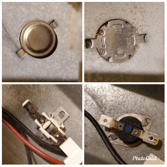

Mon sèche linge candy grand o confort (modèle gv56-s) s'arrête en cours de séchage quel que soit le mode utilisé (temps ou programme, chaleur douce ou pas). Je me suis jeté sur la sonde ctn, tjs pareil. J'ai démonté le panneau arrière, controlé les deux sondes sur la résistance (0.5 ohm chacune), du coup je sèche...(contrairement à mon sèche linge^^). J'ai pas décrit précisément la panne. Alors en fait il démarre, et peut s'arrêter après 20 secondes comme après plus d'une heure. A l'arret il fait 3 bips, le témoin de fonctionnement clignote. On peut alors le redémarrer facilement, et de la même façon qu'au premier démarrage, il peut fonctionner longtemps, ou très peu de temps...

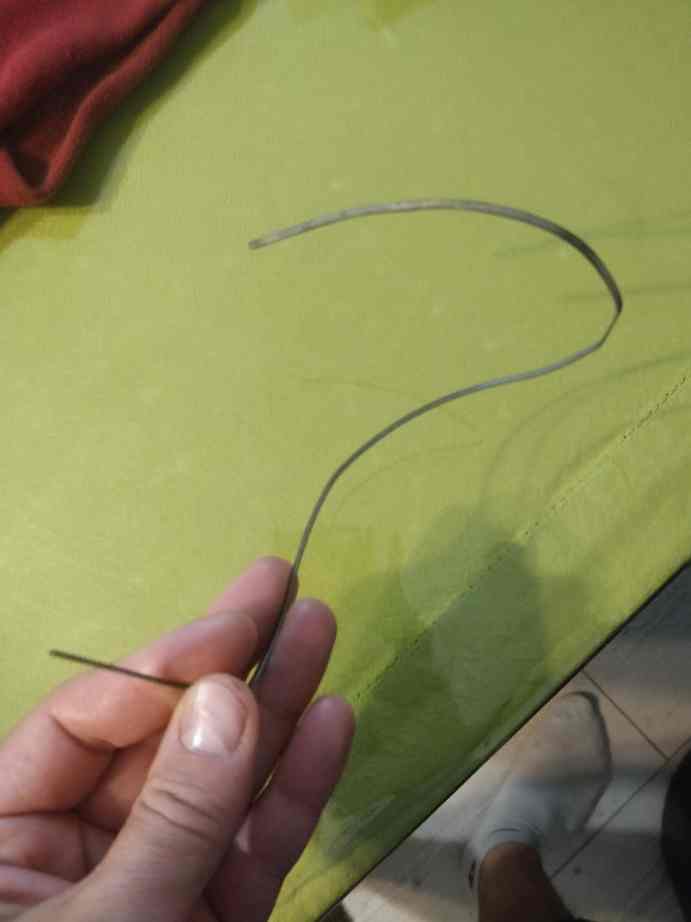

Dans la résistance j'ai trouvé une pièce bizarre (photo), est-ce que ce problème parle à quelqu'un?

Soit un problème : manque de débit d'air avec augmentation de la température et mise en sécurité Enlevez les peluches du circuit et votre appareil.
Soit un problème de klixon (il y en a 2) à vérifier ou de résistance défectueuse?

Concernant le fil de fer je pense à une armature de soutient gorge (demandez aux dames qui vives avec vous de vérifier leurs soutiens gorge)

Les klixons ce sont bien les deux sondes derrière la résistance? Je les ai contrôlées, leur valeur est de 0.5 ohm chacune, j'ai crû comprendre que c'était correct (valeur proche de 0)

Pour la pièce métallique, je pensais bien à une armature de soutien gorge, mais je voulais être sûr , merci bcp lol

en plus de ce que Huggy propose ce qui serait bien c'est de joindre des photos des " klixons" car il y a peut etre dans le paquet ue sonde de température ?? j'sais pas

Concernant les 2 klixons d'après la valeur elles sont bonnes (il suffisait de contrôler si les sondes sont passantes ou non)

J'ai contrôlé les klixons à 0.6 et 0.7 ohm, la résistance,elle est à 25.8 ohms
