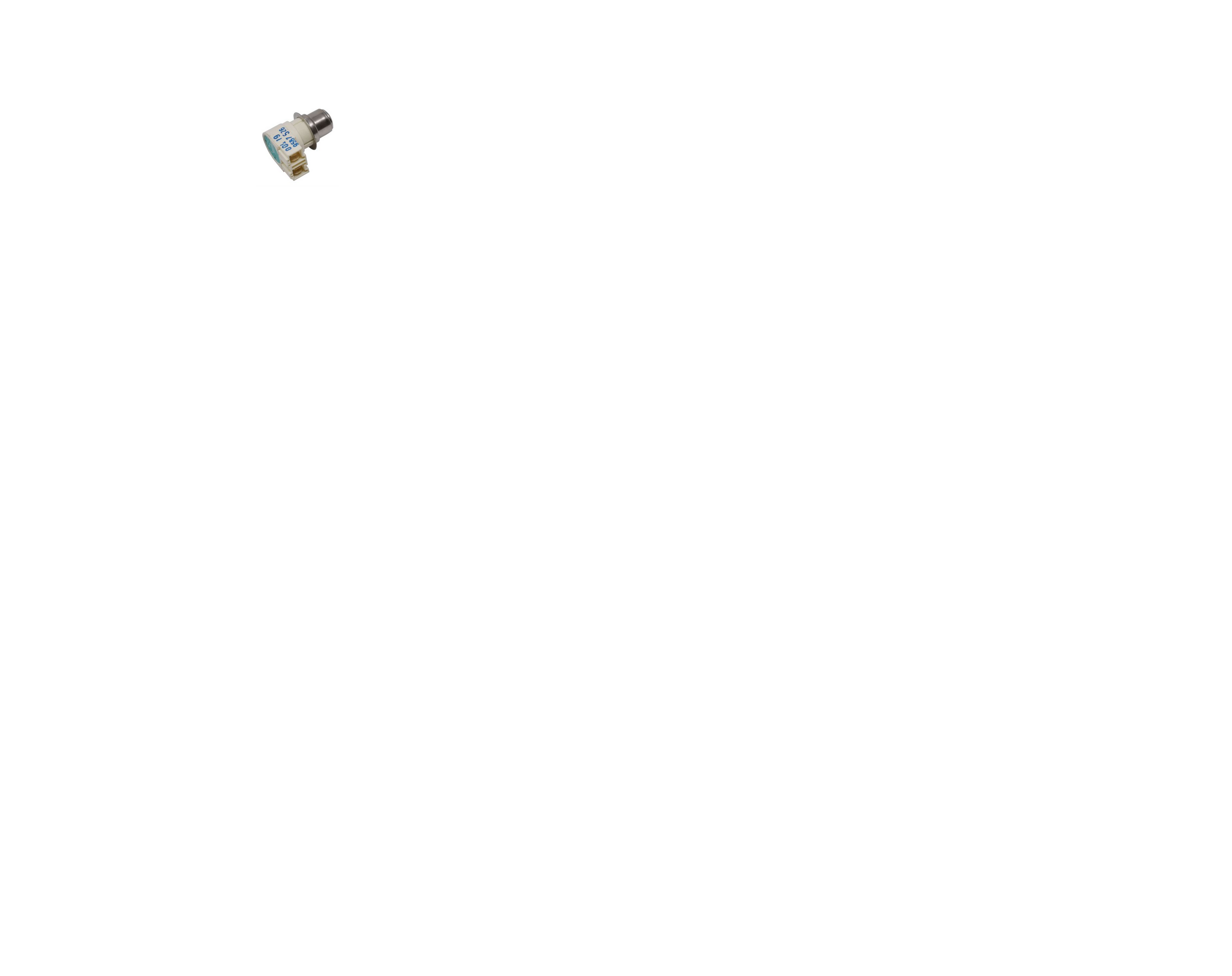

Le nettoyage le plus efficace de la chambre sera par un démontage de celle-ci. la panne bloquante 1 minute en fin de cycle est souvent liée à un défaut de la sonde de température de la machine.
le 16/06/2020 à 21:07
tout d'abord, merci pour vos réponses qui me sont bien utiles.l'origine de la panne a l'air de se préciser.
Où se trouve cette sonde température?
à quoi ressemble t- elle?
est elle facilement démontable et nettoyable?
merci de vos réponses.
cdlt
richard
le 17/06/2020 à 10:02
Je ne possède pas la revue technique de votre lave vaisselle , voir si la sonde est la bonne pièce qui se trouve dans votre appareil ?
