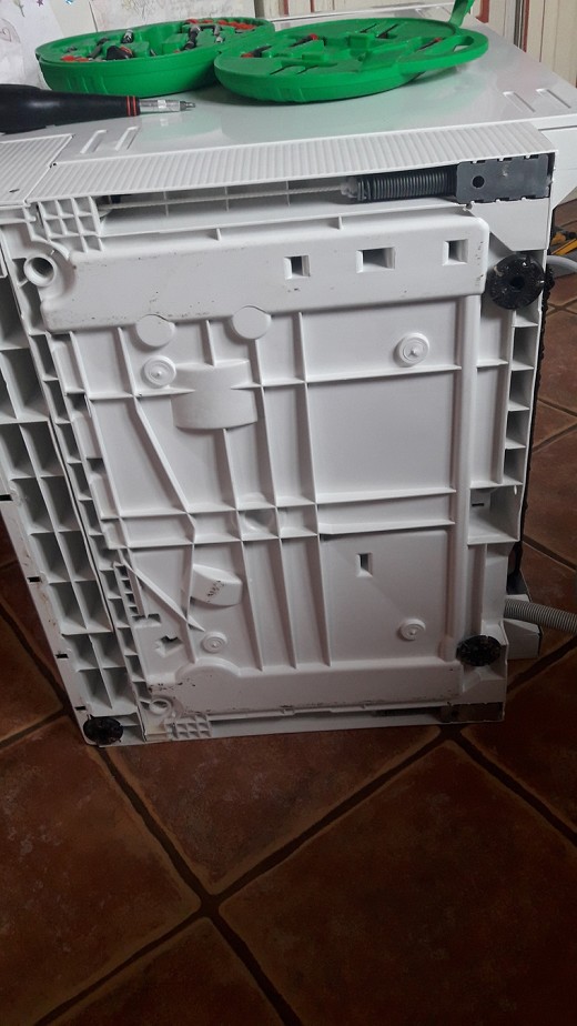

J'ai un Lave vaisselle Siemens SE 24236FF/01
Pour avoir accès à la pompe de vidange savez vous s'il faut ouvrir l'arrière ou le dessous du LV ?
Merci et bon Dimanche
le 14/06/2020 à 20:11
Bonsoir
La dépose de la pompe de vidange il faut coucher l’appareil et le faire par le dessous de l’appareil
le 14/06/2020 à 21:20
Bonsoir Huggy ,
Merci, je ne vois pas de vis en dessous , peut être alors clipsé

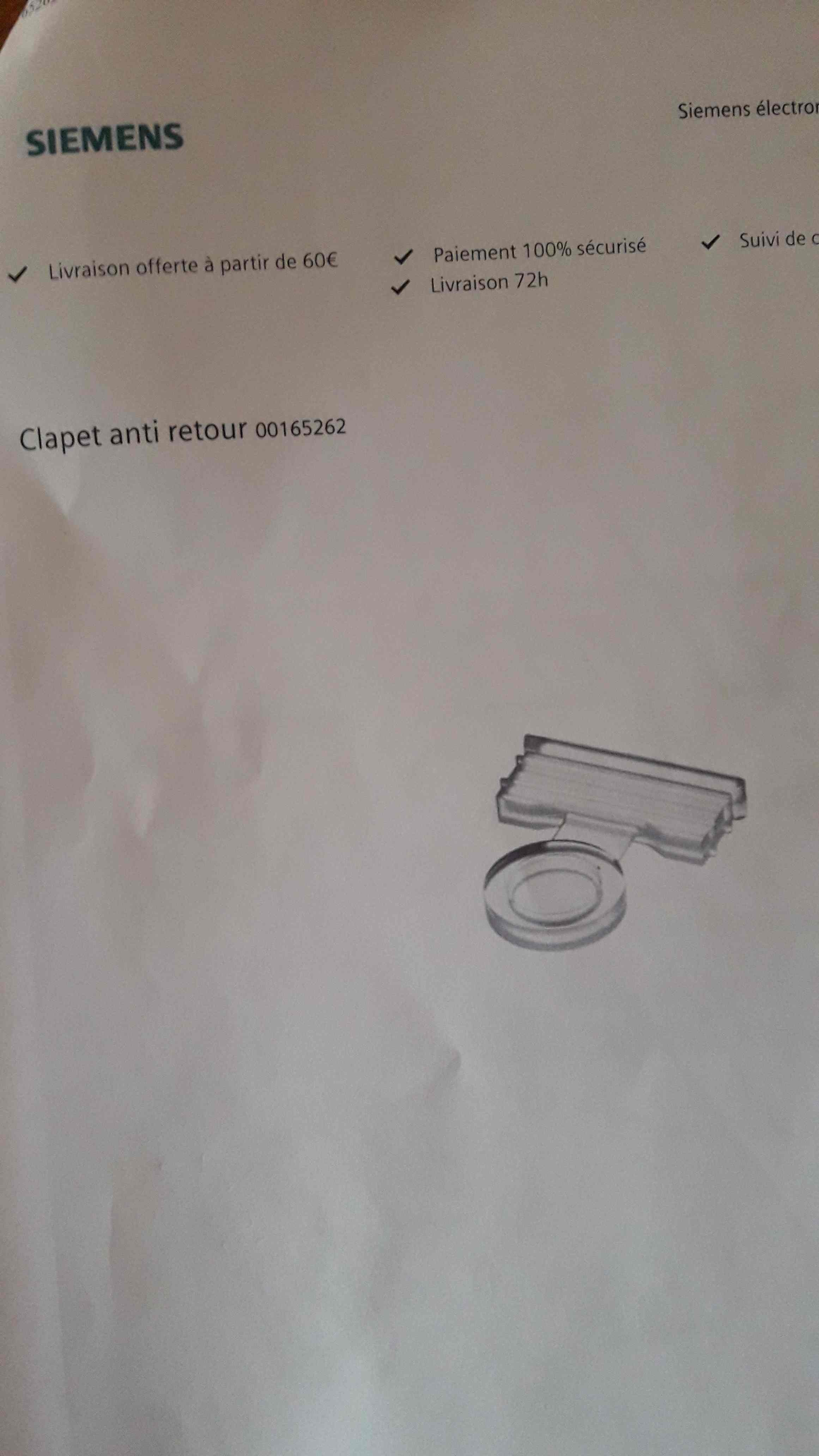

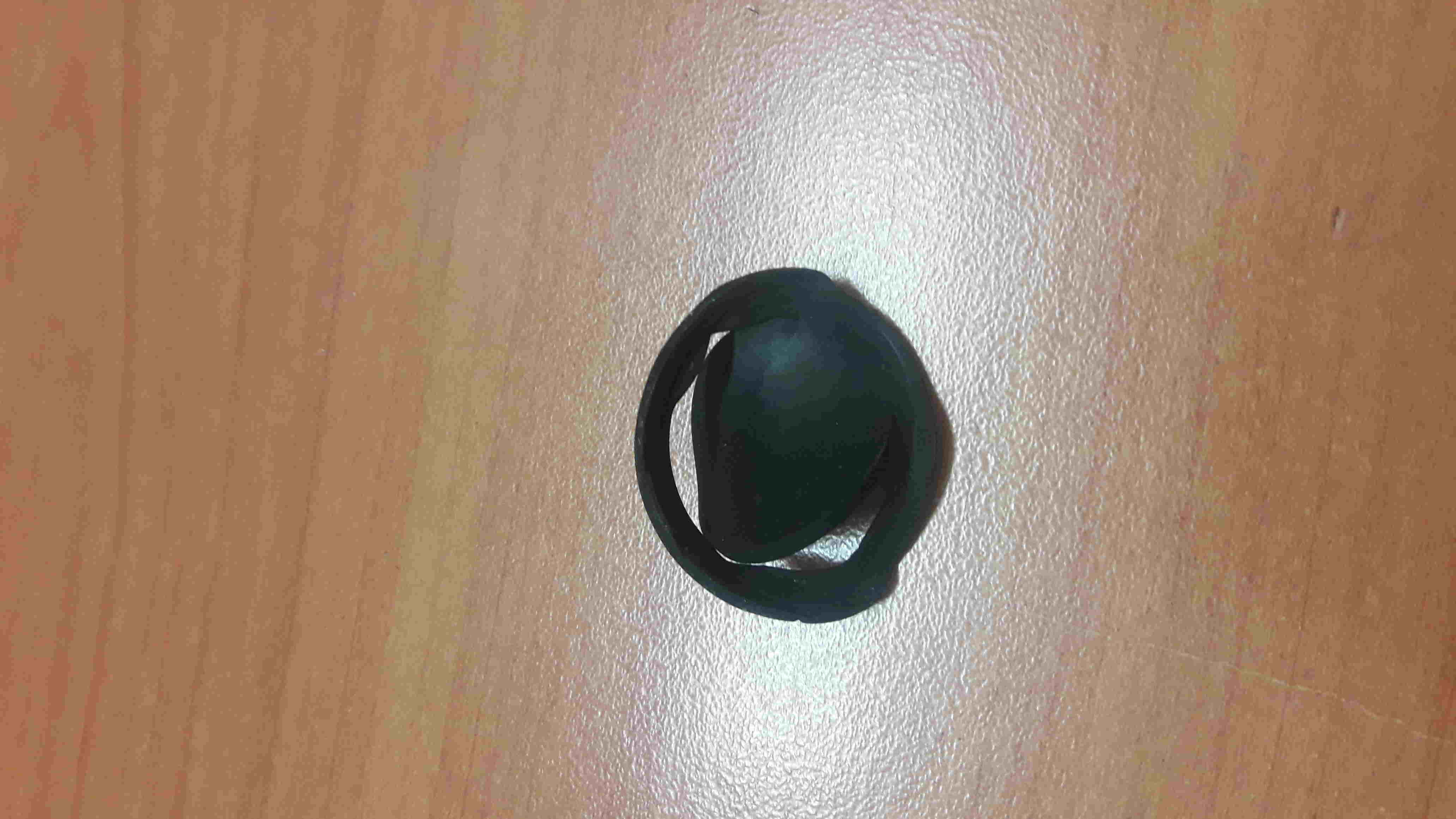

Est ce que ce joint trouvé à l'extrémité du tuyau de vidange ( côté égout raccord PVC)pourrait être un clapet anti retour , ce qui expliquerait la présence d'eau en fin de cycle dans mon LV
Merci à vous
le 15/06/2020 à 17:50
Concernant le joint c’est bien le clapet anti retour qui se met à la sortie de pompe de vidange
Concernant la dépose du réceptacle, pour vous aidez prenez la vue détaillée de votre appareil ou celui qui se rapproche à votre appareil.
