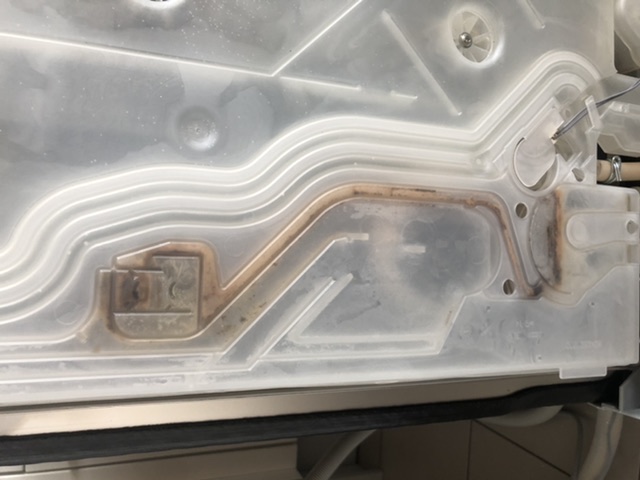

Nous avons un LV BOSCH SN dont l’une des pompes fait un bruit comme lorsqu’un moteur se bloque, plusieurs fois par cycle.
Depuis qu’il fait du bruit, la vaisselle est nettement moins bien lavée (rincée).
J’ai l’impression que cela vient de la pompe de vidange mais l’eau semble correctement évacuée.
J’ai voulu le démonter cette après-midi pour regarder en détail mais manque de chance, impossible de couper l’arrivée d’eau (grippée) ; je vais m’en régler cela demain mais en attendant j’ai constaté toute une partie du circuit d’eau comme encrassé / rouillée : cf. Photo : cela est-il normal ou bien cela cache-t-il un autre problème ?
D’avance merci pour vos réponses avisées... :)

Bonsoir
Le bruit que vous avez vient surement de la pompe de cyclage qui se bloque par moment (à vérifier qu’il y a aucun objet à l’intérieur qui l’empêche de fonctionner correctement)
- Ou le condensateur de démarrage de la pompe de cyclage .
