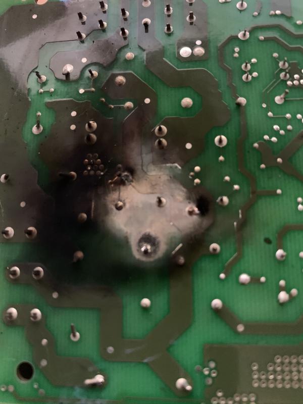

depuis ce matin mon lave-vaisselle siemens (sn25m887eu) m'indique le code erreur E:01
j'ai fait quelques recherche sur le net et visiblement le problème provient du module de puissance.
je l'ai retiré du lave vaisselle et démonter et j'ai pu constater qu'il y avait une grosse trace de brulé sur le PCB (voir photos)
en regardants de plus près j'ai retrouver une mini limace cramé...
j'ai chercher sur google afin de trouver un module de remplacement mais je m'y perd, soit je trouve le modules avec les même références mais pas de correspondance avec mon lave vaisselle soit l'inverse.
j'aurais donc aimer savoir si quelqu’un pouvait me dire exactement quel module acheter pour mon lave vaisselle ?
référence sur le module :
9000 683 387 MELECS
25.04.12 11:52:07 C typ :PB(220-240)v AC
EPG60613
EWS AI06.01
Merci d'avance.

je ne pense pas que la limace ait pu créer un tel flash.... elle aurait du etre volatilisée avant
le relais qui a flashé dur de dur c'est R5 celui qui connecte le neutre sur la R de chauffe
vérifiez quand meme valeur et isolement par rapport à la terre de la R de chauffe car ça serait bête de remplacer la carte 5560 D001 00794_B par une neuve qui cramerait aussitôt .... surtout que ces cartes ne sont pas bon marché
