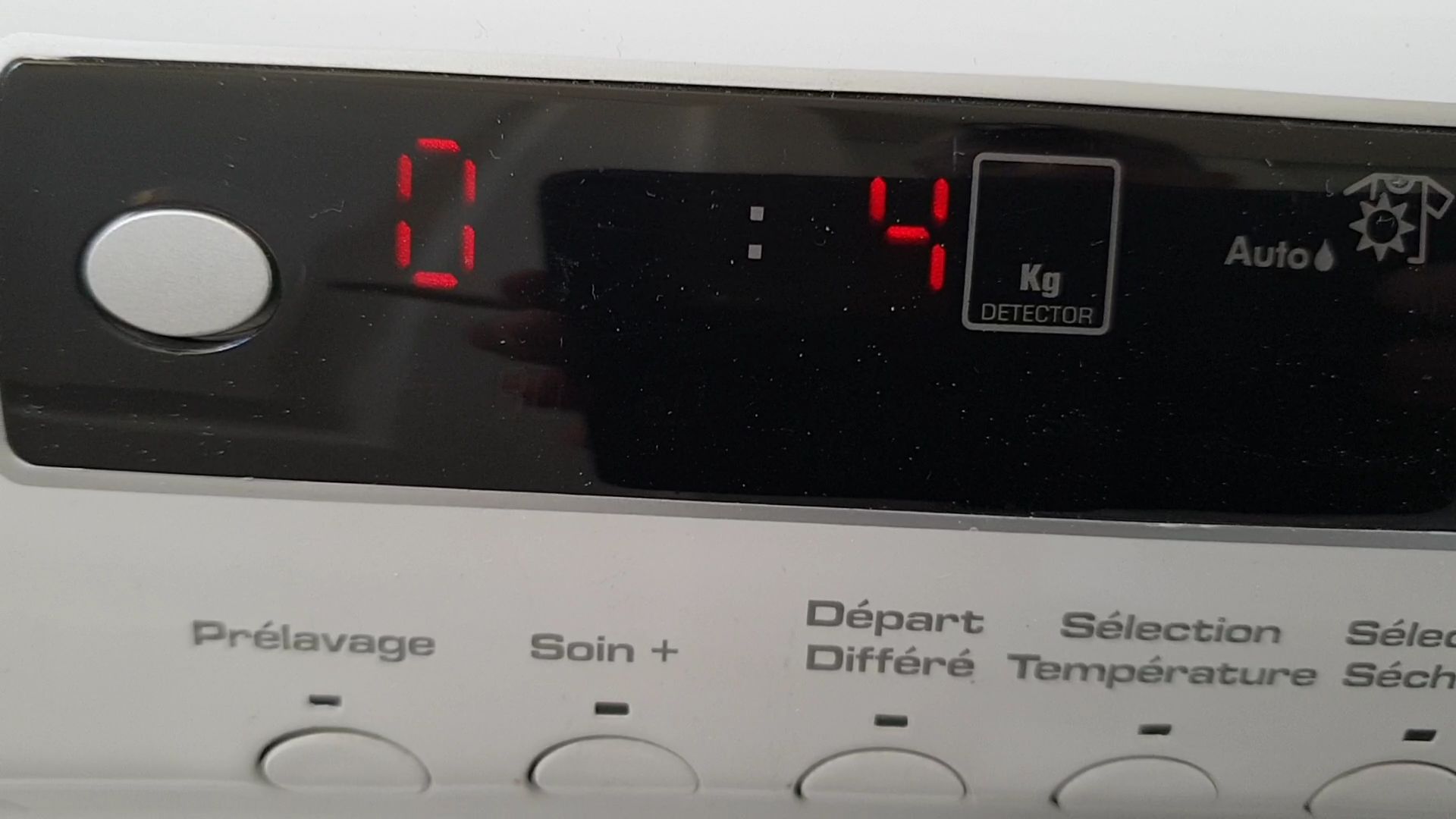

A la fin d'un cycle de lavage complet, un code 0-4 est apparu sur le tableau de bord.

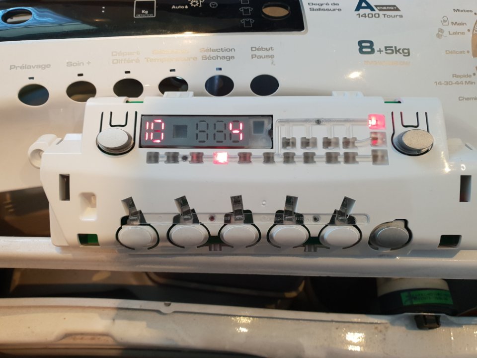

Après l'avoir débranché et rebranché, tous les voyants se sont allumés 2 secondes et ensuite un code 10-4 a alterné avec un code 0-4 alors que la diode "degré de salissure" et celle de "sélection de température" restent éclairées. De plus, le sélecteur du programmateur n'a aucun effet en le mettant sur la position "OFF".
Je n'ai pas trouvé d'explication dans les forum.
Il s'agit d'un lave linge Candy dont la référence est EVOW885DW-47 de 2014.
Vous trouverez une photo avec les diodes allumées.
Merci de votre aide
PJD

le 29/07/2020 à 23:16
Après avoir contrôlé l’anti débordement, la chambre de compression,le pressostat et la bonne fermeture de l'électrovanne, j'ai commandé et reçu aujourd'hui une carte de puissance neuve. Je l'ai installé et le défaut reste le même : quand le bouton est sur OFF, la vitesse d'essorage clignote alternativement 0 et 10 (voir photos) et la durée de cycle affiche le chiffre 4.
Je n'arrive pas à trouver la signification de ces messages.
Merci de votre aide.
