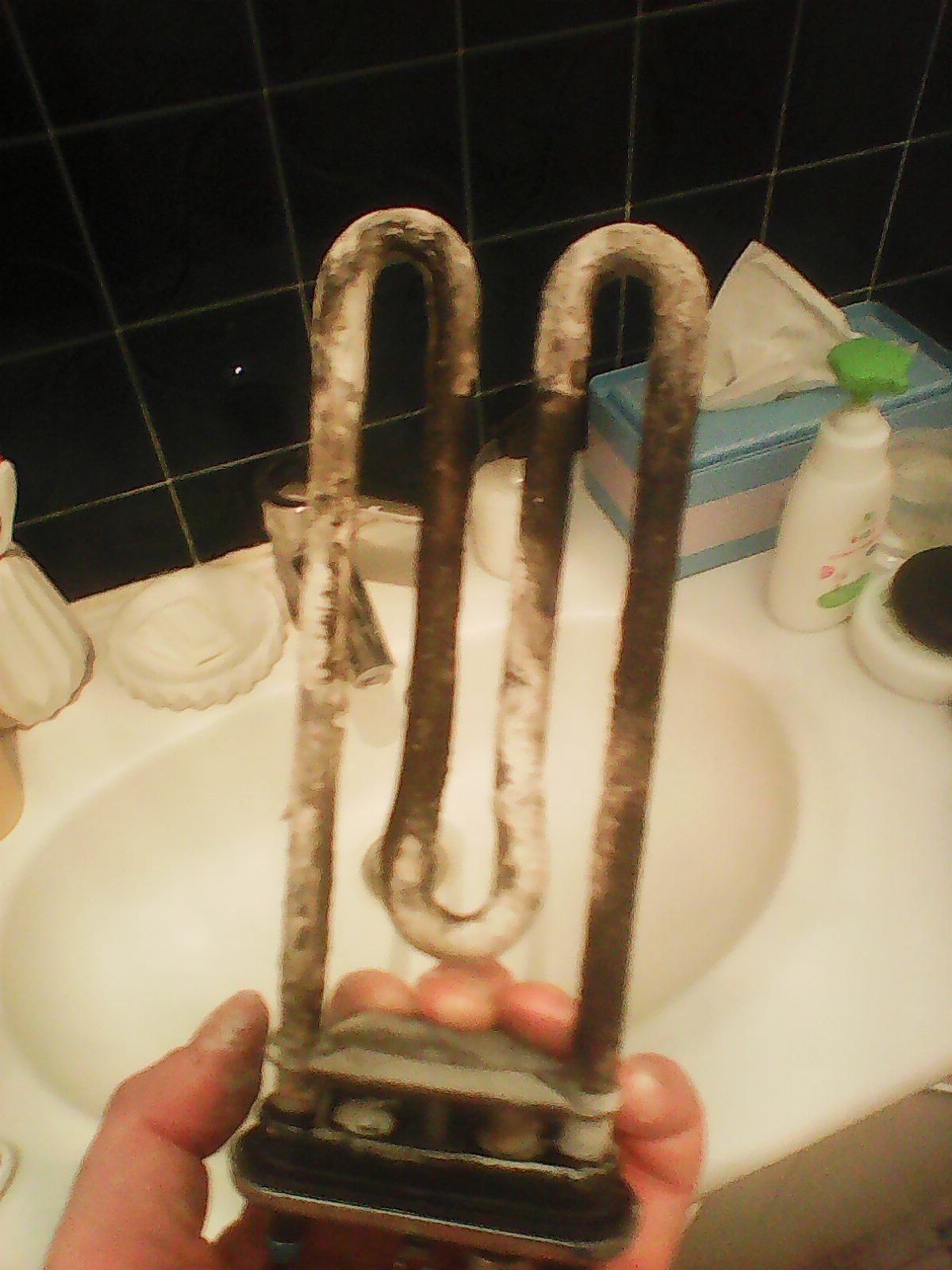

le 05/06/2020 à 08:44
Une résistance avec beaucoup de tartre ne veut pas dire quelle soit ko
Prenez la valeur ohmique, pour être sur quelle soit bonne ?ainssi que la sonde.
Nettoyer la résistance soit avec un produit professionnel soit la laissé tromper dans du vinaigre blanc pendant 4h , puis rincé à l’eau .
Puis utiliser calgon à chaque lavage , pour ne plus revoir la résistance plein de calcaire
le 07/06/2020 à 13:47
Après teste avec l'ohmètre la résistance s'avère fonctionnelle.
Pareille pour la sonde qui me donne 4,3 Ko à froid puis 2,1 ko après avoir été plongée dans l'eau chaude. Elle m'ont donc l'aire de marcher toutes les deux.
J'ai bien nétoyé puis remonté le tout, mais ma machine à toujours le même problème. Vidange directe après s'être remplie d'eau.

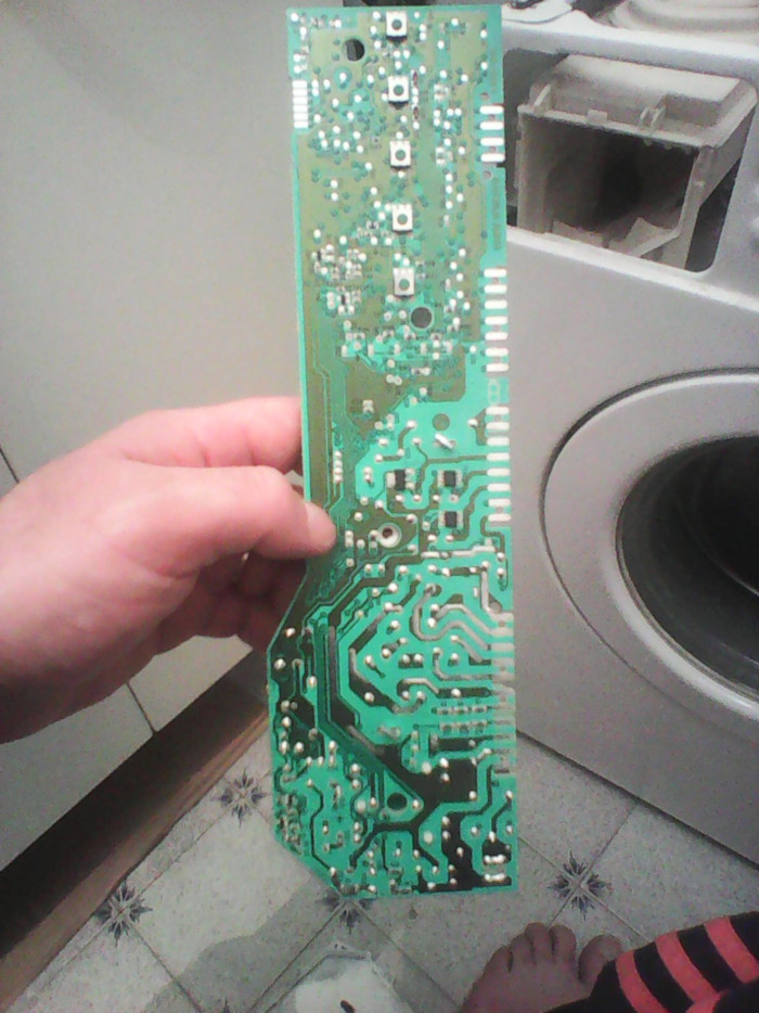

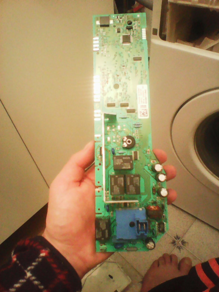

Rebonjour,
Voici les deux faces de ma carte. Elle a l'air neuve.
Qu'est ce que le relais de chauffe ?
le 07/06/2020 à 15:43
hop
le 07/06/2020 à 18:49
Le relais de chauffe c'est le gros carré bleu sur la première photo ?
le 08/06/2020 à 16:51
Ce sera plutôt un des cubes noir.
le 08/06/2020 à 21:55
Du coup, comment je les teste, c'est tous les mêmes. Ils ont l'aire clean.

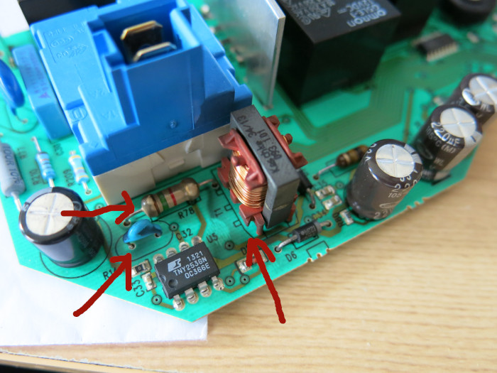

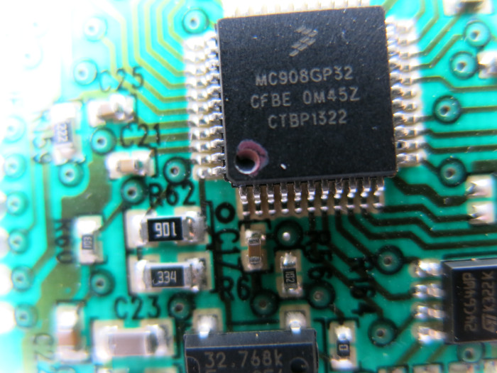

Re bonsoir,
Je vien de voir sur la carte une petite tache orange sur une puce. Est-ce que ça pourrais être ça?
le 13/06/2020 à 18:45
Bon en fait j'avais mal regardé. il semblerait que la carte ai chauffé à un endroit. Deux composants ont noirci. On voit aussi une auréole noir sur la PCB.
