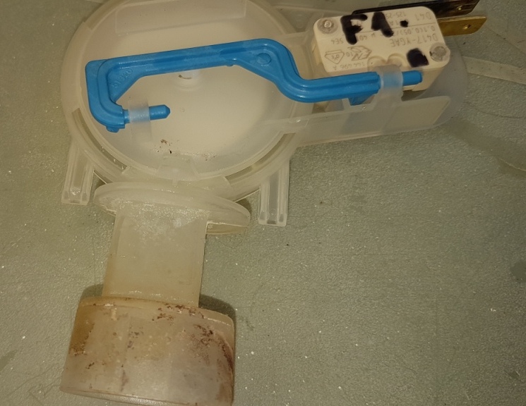

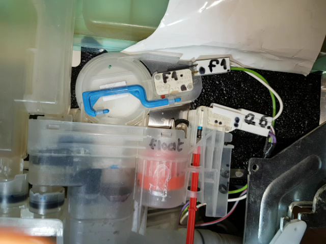

Voici le problème qui reste après démontage complet de la machine, nettoyages, mesures...
La chambre (eau) en dessous du pressostat se remplit doucement en début de cycle, mais l'air qui se met en pression dans le pressostat semble ne pas suffire pour manœuvrer le contact (levier bleu)nommé F1; ce contact déclenche ensuite le remplissage en début de cycle [donc la machine cale là] et il suffit d'une action sur le levier pour que la machine fonctionne parfaitement jusqu'à la fin du cycle.
C'est étrange car l'eau continue de remplir par le haut des réservoirs latéraux et le niveau dans la chambre ne monte pourtant plus !
Je joins la photo des chambres du contact F1 de remplissage pour situer [le flotteur de trop plein rouge fonctionne bien]. Tout a été nettoyé et les contacts fonctionnent cependant...
Merci de votre aide,
Dominique

Photo du pressostat seul avec sa chambre en partie basse.
le 03/06/2020 à 20:37
Comme cela apparaît sur la photo de la chambre air, il faut 25 mm d'eau qui remonte pour déclencher le contact F1 puis lancer le remplissage (et le cycle complet).
Malheureusement, le remplissage de la petite cuve d'eau ne monte qu'à 18 mm, c'est bien là le problème.
une petite cale sous le levier bleu améliore le déclic, mais n'est pas suffisant (vérifié : le pressostat n'est pas percé !).

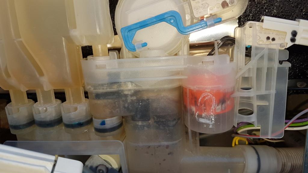

Il semble que l'eau n'arrive pas suffisamment vite dans l'appareil qui se met alors en défaut. Voyez l'arrivée d'eau puis les remplisseur qui peut être encrassé.
le 08/06/2020 à 12:24
après nettoyages et tests, en effet l'eau n'arrive pas rapidement dans les 'tanks' et plus particulièrement en fin de remplissage (bas de cuve puis chambre). Au niveau de la chambre air du pressostat (ventouse), le niveau stagne et il faudrait 5 mm de plus de niveau d'eau pour actionner le contact F1 (ventouse), ce qui est presque le niveau de flotteur rouge de vidange de débordement. Je vais remonter jusqu'à l'aquastop pour retrouver du débit.
Il y a du débit au tuyau de remplissage mais pas de pression...
Sur la photo on voit une chambre assez courte; les équipements actuels ont au moins 20 mm de niveau plus bas, soit un déclenchement plus rapide.

le temps a passé, et j'ai pu nettoyer de tous côtés et contrôler :
_ Le débit : Après nettoyage de l'aquastop (sur le tuyau d'arrivée), et surtout du 'petit' trou d'arrivée de remplissage en haut des réservoirs, tout a changé. Débit bien visible en haut, remplissage des réservoirs en moins de 15 minutes au lieu de 30 mn.
_ Le contact de niveau (F1); la membrane a plus de 10 ans et le pressostat (air) a sans doute durci : j'ai rajouté 15 mm de chambre à air de vélo en dessous et le contact déclenche maintenant à un niveau correct et surtout avant le flotteur de débordement qui purgeait assez souvent.
