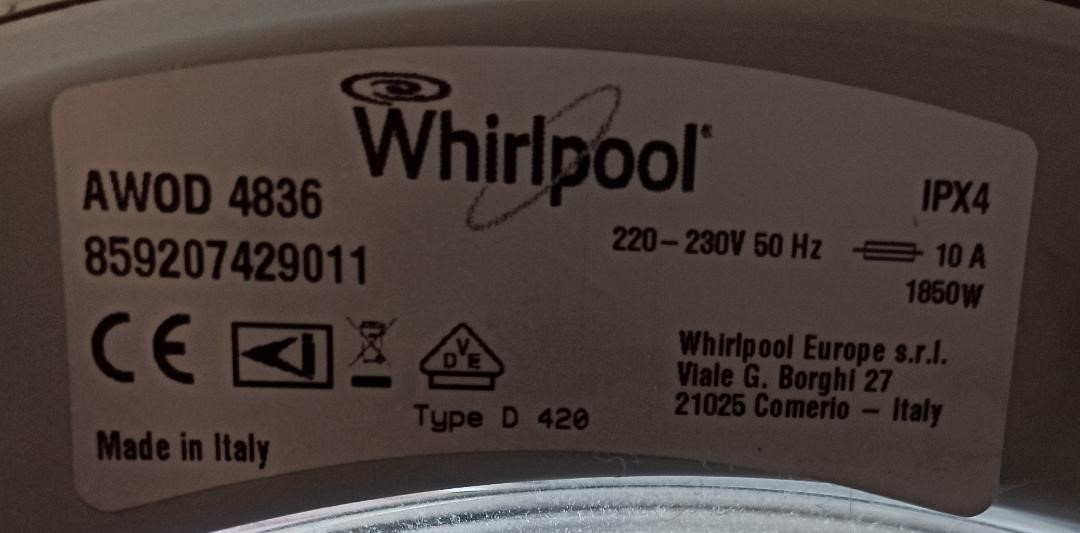

bonjour. mon lave linge whirlpool awod 4836 859207429011 fait un bruit d'enfer et je pensais remplacer les paliers. sauf que je ne trouve pas les pièces chez les marchands de pièces détachées sur le net. ce modèle de machine est différent des autres ? si quelqu’un à une info à ce sujet, merci d'avance.

bonjour si vous avez un hublot, regardez la fixation du tambour, si il bouge beaucoup c est le croisillon qui doit être cassé.
a changer avec les roulement le joint spi et refaire l’étanchéité de la cuve
cdlt
le 02/06/2020 à 16:57
Sur votre appareil la cuve est soudée
Donc si on veut réparer on doit remplacer la cuve complète avec tambour et roulements lave – linge
