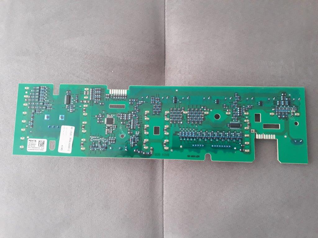

le 03/06/2020 à 12:09
Il faudrait regarder la carte d'alimentation que j'ai déjà changée ou plutôt celle de commande derrière le bandeau ? Quel genre de test puis-je faire dessus pour identifier un élément défectueux ?
Merci pour votre aide

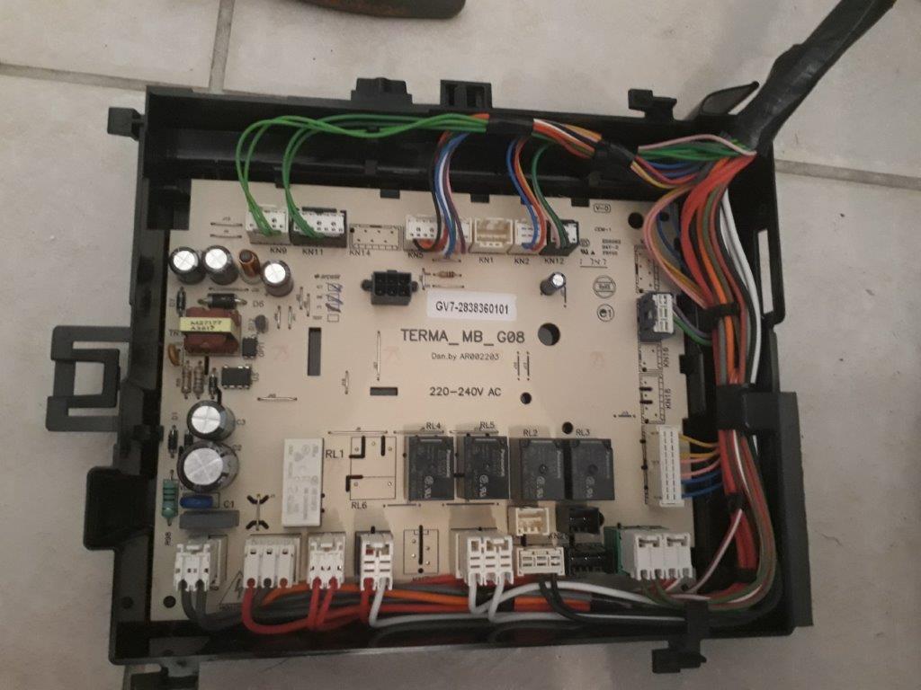

le 03/06/2020 à 12:12
Voici celle que j'ai changée et qui a permis de revoir un affichage sur le bandeau de commande.

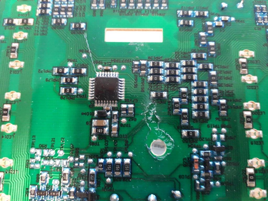

le 10/06/2020 à 15:15
est-ce que cette trace sur la carte serait suffisante pour provoquer ce problème de fonctionnement ?
Merci d'avance.
