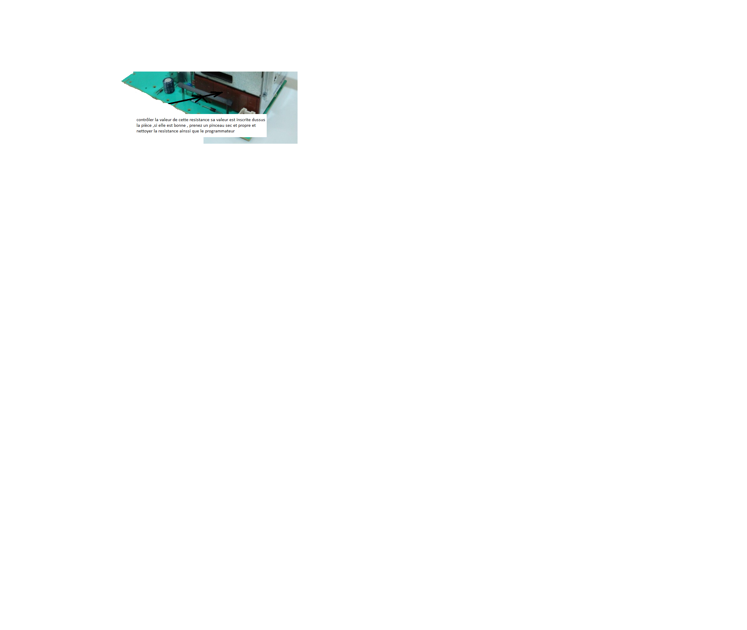

Donc j'ai sorti le programmateur, et je vois un peu de noirci sur la carte. Des nouvelles cartes sont autour de 125€ (trop cher, etant donné que un nouveau lave linge serait pas beaucoup plus), mais j'en ai trouvé d'occasion (les liens n'affichent pas sur ce forum! desolé)
MAIS je vois sur les photos, les memes endroits sont noirci, exactement comme la mienne (voir la photo attachée - à la base de la barre grise) Ce qui me fait poser des questions : est-ce que mon programmateur est vraiment le probleme? Est-ce que le programmateur d'occasion fonctionne bien? (Il n'accepte pas de retour pour les programmateurs)

La poussière noire ne veut rien dire, il faut contrôler la valeur de la résistance si elle est bonne.
Que se soit votre carte ou celle de la pièce d’occaz.
Faite ce qui est demandé sur le dessin joint

Merci pour vos conseils. La résistance est marqué 5k6, et j'ai mesuré 5,48k ohms. On dirait que la résistance est bonne, non? J'ai ensuite nettoyé la poussière noire et la reste de la carte.
Je l'ai reinstallé dans le lave linge, mais c'est toujours le même problème - ça se bloque au milieu du cycle.
Je pense, s'il n'y a rien d'autre à verifier, je vais essayer de commander la piece d'occasion, et croiser les droits!
