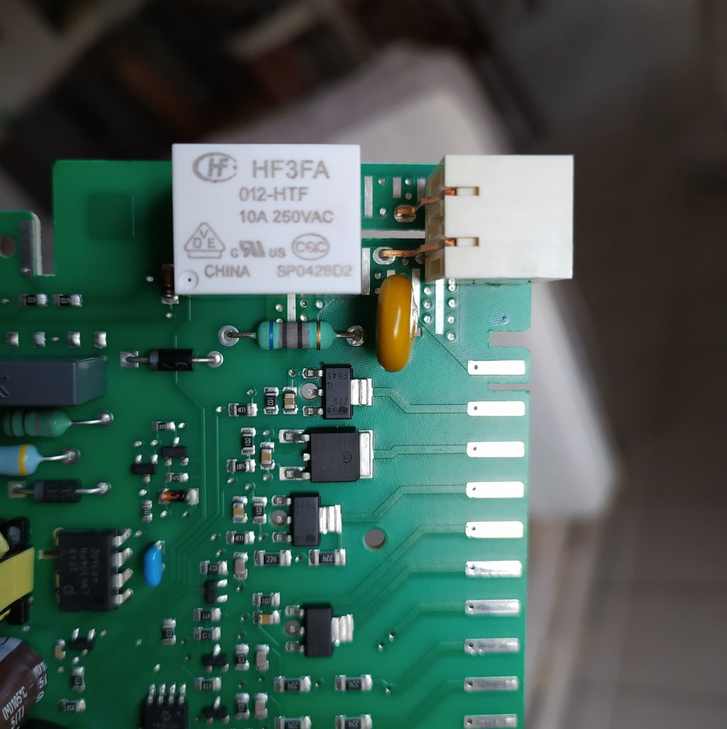

Après une microcoupure EDF, mon Lave vaisselle sharp est HS. Il ne s'allume plus du tout.
J'ai vérifié l'alimentation de la prise : OK.
J'ai démonté la porte pour accéder à la platine, tous les câbles sont OK.
J'ai démonté la platine pour un check visuel : NOK, la résistance fusible est grise.
Je la dessoude, je la teste : mon ohm mètre indique un joli "1".
Au toucher elle s'éffrite et laisse apparaitre le "bobinage" métallique.
Après check sur le site de SOGEDIS, il s'agit de la platine PLATINE LAVE-VAISSELLE SHARP T24_1_E4.
Mon problème est que la résistance étant effritée et grise, je ne connais pas sa valeur. Elle à 4 anneaux le premier est bleu, le dernier est doré.

La R hs est la résistance série de protection appelée Ballast qui a 3 roles
1/ limiter les courants d'appel à la mise sous tension
2/ réduire le niveau des parasites renvoyés sur la ligne secteur d'alimentation
3/ enfin servir de fusible en cas de court circuit
c'est une 68 ohms 2W 5% type anti surge et flame proof profiter de ce remplacement pour mettre une valeur mieux adaptée à notre secteur 230v+/-10%
si elle a servi de fuse c'est parce que d'autres composants en aval sont hs il faut les identifier puis les remplacer sinon c'est inutile ça va recramer
en suivant le schéma de la carte contrôler les composants des chaines alim suivantes :
primaire qui transforme le secteur 230v en du +325v
module alim découpage
boucle de régulation
sources basses tensions +12 et +5v
