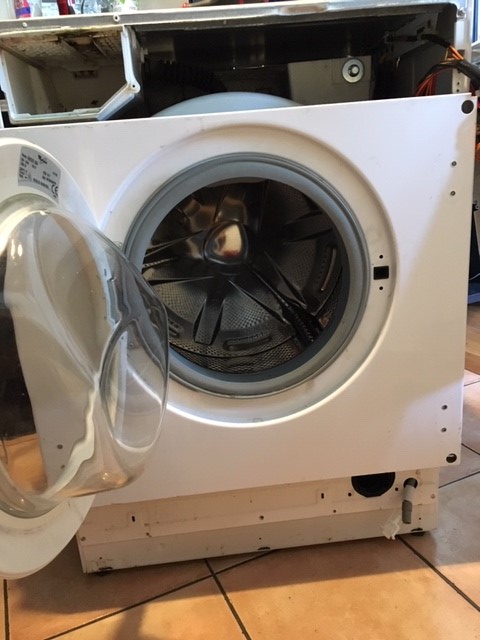

Mon lave-linge Whirlpool AWO/D 064 est en panne.
Lorsque je lance un programme, la cuve se remplit d'eau puis le voyant "Nettoyage filtre" se met en rouge et la machine s’arrête.
Je suis obligé de retirer l'eau de la cuve à la main.
Je pense qu'il s'agit d'un problème de pompe.
J'ai voulu la vérifier mais je suis bloqué par le panneau avant que je n'arrive pas à retirer.
J'ai besoin de votre aide svp
le 21/05/2020 à 09:12
Sur ce modèle la pompe de vidange se dépose en couchant l’appareil (il se retire par le bas de l’appareil)
