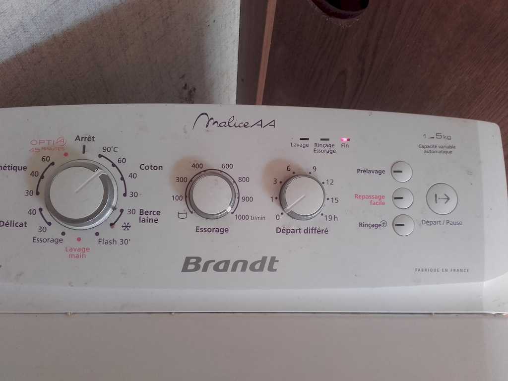

Sur Lave-linge Brandt WTC1033F -D/D :
Les afficheurs clignotent, ça signifie Couvercle mal fermé.
Comme il est bien fermé, le problème est le verrou de porte.

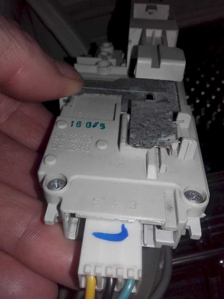

Je l'ai démonté, et j'ai deux questions :
- comment savoir si ça vient effectivement du verrou à changer, ou de la "carte mère" qui a un défaut ?
- comment je peux shunter cet accessoire, pour utiliser la machine en attendant la pièce (sans griller autre chose sur la machine) ?
Il y a trois fils qui arrivent au verrou de porte :
bleu vers 3
noir vers 4
jaune vers 5.
le 19/05/2020 à 14:33
le 19/05/2020 à 14:40
Il y a 100 volts entre noir et jaune, quand je mets sous tension (mais le défaut "Couvercle mal fermé" persiste).
le 19/05/2020 à 18:16
Bon... mauvaise nouvelle : il y a 3 diodes qui clignotent, mais ce ne sont pas celles des trois boutons de commande (défaut = Couvercle mal fermé),
ce sont les trois diodes de "déroulement de cycle", et c'est :
"INCIDENTS SIGNALÉS NÉCESSITANT UN DÉPANNEUR".
Bon, la loose :sad:
le 20/05/2020 à 10:55
Faite nous une photo du tableau de command pour connaitre le défaut
le 22/05/2020 à 18:33
Me voici de retour, merci à tous.
vidéo sur Youtube
fGhdYO8eYSY
le 23/05/2020 à 12:24
Problème résolu : c'était le sélecteur de départ différé, je l'ai manœuvré une fois, et tout est rentré dans l'ordre.
