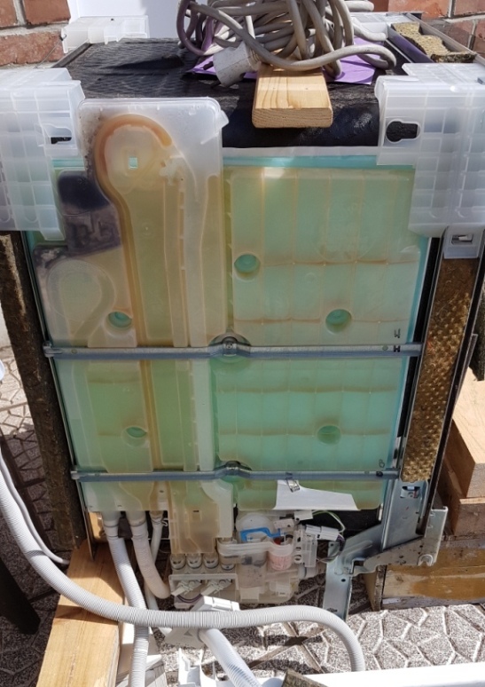

Siemens SE54M676EU/37 suite et fin (j'espère).
Tous cycles finis, la vaisselle sort propre, chaude, sèche... tout va presque bien, mais il reste plusieurs litres d'eau dans les réservoirs latéraux (est-ce normal ?).
merci encore,
Domi
le 19/05/2020 à 22:58
Trouvé : Une électro-vanne était débranchée.
Bonne soirée,
Dominique

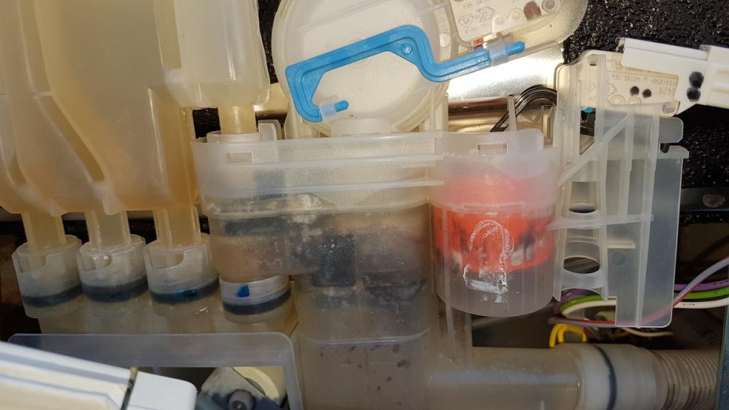

le 02/06/2020 à 21:02
est-il normal que le dernier réservoir d'eau alimente bien la chambre sous le pressostat jusqu'à un niveau maxi qui NE déclenche PAS le contact F1 de remplissage en début de cycle ? Pourtant l'eau continue à remplir par le haut.
Je joins la photo des chambres du contact F1 de remplissage.
Merci de votre aide
Dominique
