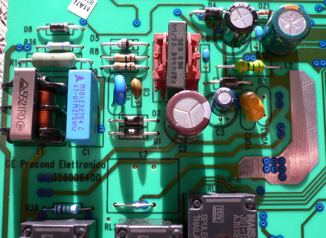

Le lave-vaisselle Bosch SGS57M02FF-17 vient de tomber en panne d'alimentation (même symptôme que forum_lecture-122925-1-1, je recherche d'ailleurs son fichier qui n'est plus disponible par son lien ).
La carte est le modèle 3560064000, référence Bosch DIWA200 DW2650157427.
En plus de la patte 3 du relai RL1 qui s'est dessoudée, la résistance R1 (en haut à gauche) s'est fendue et fait de plus grise mine (photo 1).
Pouvez-vous me donner la valeur de cette résistance et ses caractéristiques (il me semble métallique, entre 22 et 68 ohms, 3 watts encore visible).
Je pense qu'il doit être nécessaire, d'après les nombreuses explications sur ce type d'alimentation, de changer le power switch qui doit être à l'origine de la panne, un Viper12A.
Autre chose à tester/changer selon vous ?
En alimentant la carte hors du LV, quelles valeurs de tension peut-on vérifier ?
En remerciant toutes les personnes pour les questions ET les réponses de ce forum.

Pour la réparation de votre carte ,voir avec mamigas , faite une demande de réparation voici comment le joindre : mamigas A wanadoo.fr (remplacer le A par arobase)

Contact pris.
