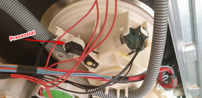

Bonjour à tous
Lave vaisselle electrolux
ESF6535LOX PNC91151615700
Passe en erreur i30
Apres ouverture, le bas est effectivement rempli d'eau
Pas de fuite de durite visible
sechage et relance
apres 3-4 minutes l'eau sort part 2 petits tuyaux que je pense etre des trop plein
Apres quelque recherches je m'orinete vers le Débit mettre ou le pressostat
Question ou sont ils cachés ??
Je ne suis même pas sur si il y a un débitmetre, les infos sont contradictoires
Merci de votre aide pour les localiser
le 17/05/2020 à 11:23
Le code erreur i30 : désigne le contacte anti débordement actionné
Comme vous dites ne pas avoir de fuite constaté
Vous devez nettoyer la chambre de compression et changé le pressostat
le 18/05/2020 à 09:42
Merci du retour
J'avais effectivement prévu d'acheter un pressostat
Pour la chambre de compression par contre je ne vois pas a quoi ca peut ressembler ...
