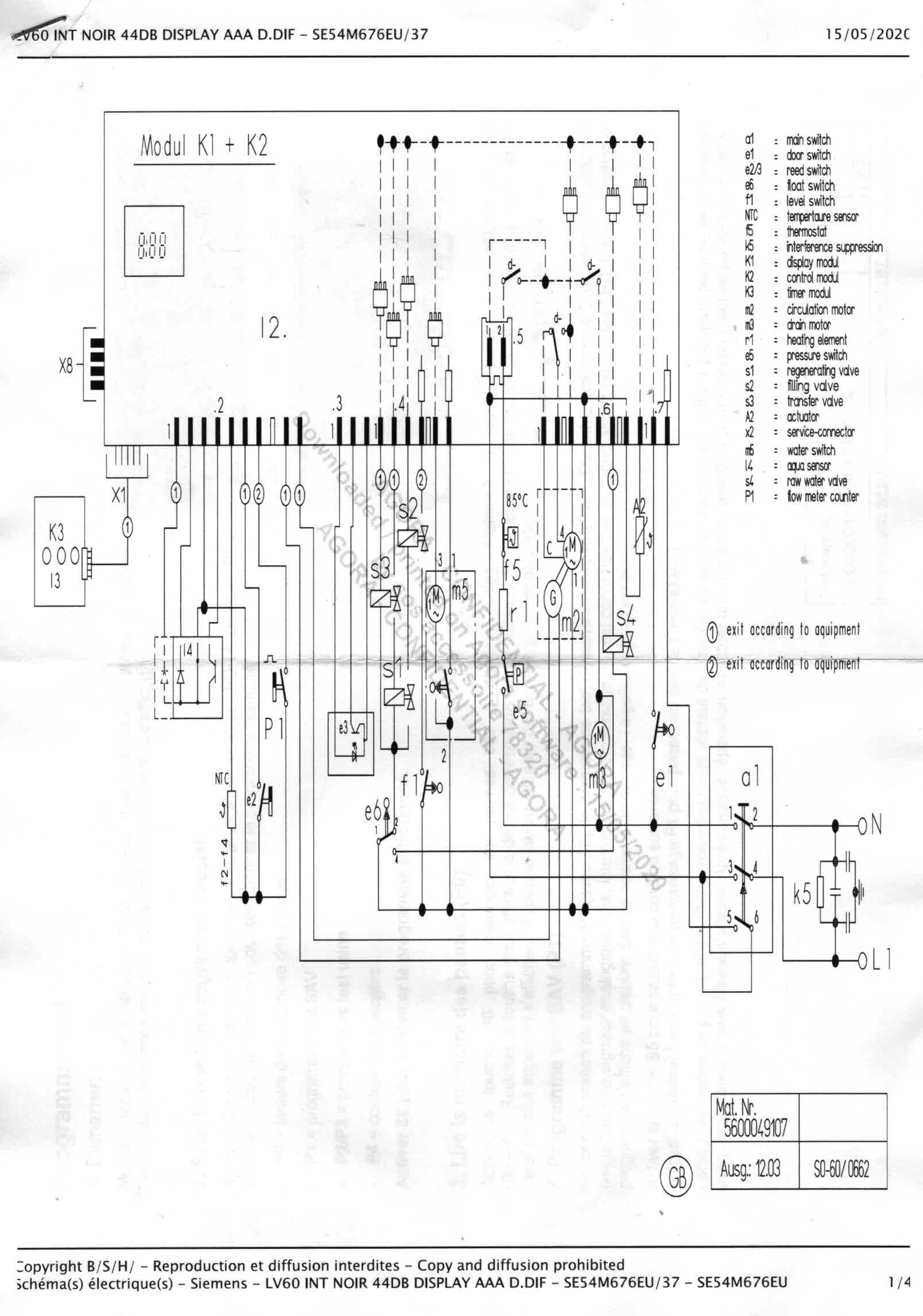

Je cherche le schema de câblage lave linge Siemens WP12R156FF POUR Reconnecter 2 fils débrancher
le 16/05/2020 à 18:28
Où vont ces deux fils ?
le 17/05/2020 à 15:43
ce n'est pas le même Siemens mais si ça peut aider...

Deux fils bleu avec deux endroits susceptible de branchement ou sur VHF3 OU AOSD

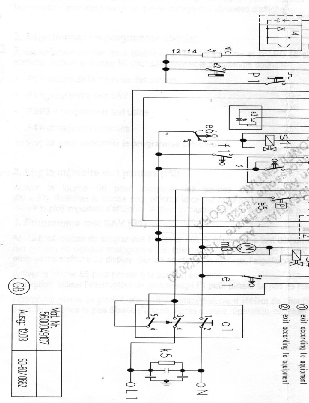

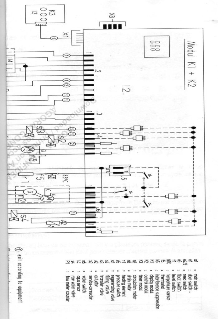

le 18/05/2020 à 09:48
j'ai agrandi sur deux pages, malheureusement c'est un doc en noir et blanc.
Bon courage,
Domi
le 18/05/2020 à 09:52
page 2/2.
