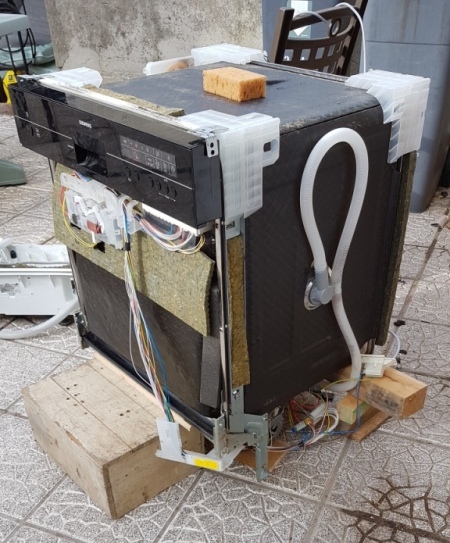

le 12/05/2020 à 22:45
vue de dessous

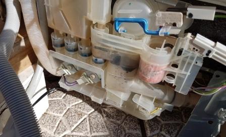

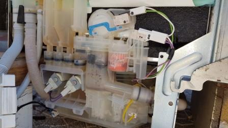

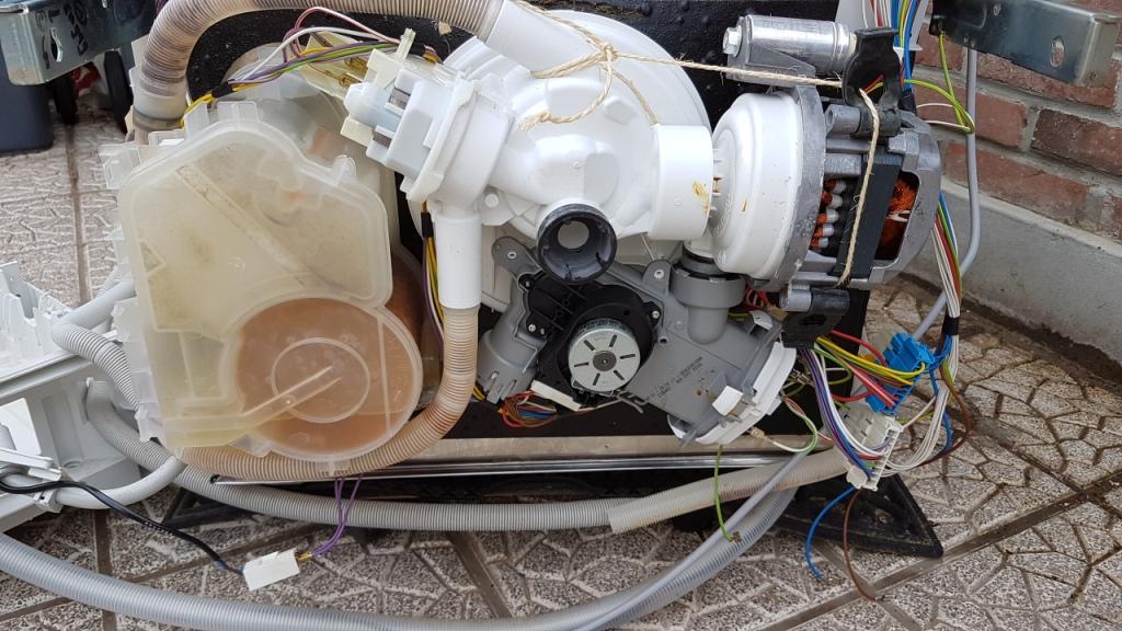

le 14/05/2020 à 07:20
Bonjour, une photo de tous les blocs 'eau' ainsi que le flotteur, et la membrane. Tout a été démonté, nettoyé et contrôlé.
Cependant la machine s'est encore bloquée pompe de vidange en marche, à 33 mn de la fin encore; pas moyen de passer ce cap. Il devrait pourtant avoir un 'signal' que la phase rinçage à chaud est à faire ??
Merci encore de votre aide,
Dominique
le 14/05/2020 à 16:13
la chambre (pression) et le flotteur fonctionnent, leurs contacts dérouillés et testés également. Mais, le dernier rinçage (à chaud je pense celui-là) ne démarre pas. la pompe continue de tourner à vide, comme si le signal de fin de vidange n'arrivait pas. Je pense pourtant avoir tout fait sauf (merci de me préciser) s'il y a un clapet anti-retour sur un des tuyaux liés à la vidange ?? et qui laisserait un petit retour d'eau dans le fond...

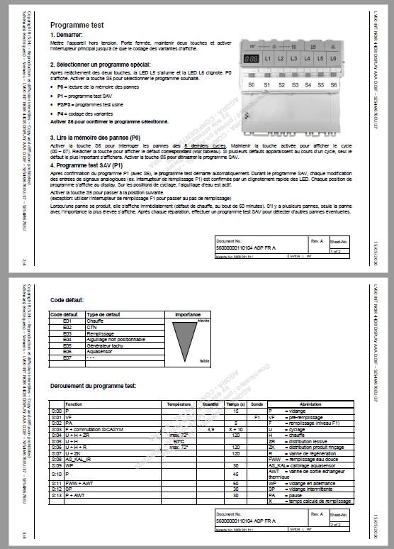

A cette heure, j'ai lancé plusieurs programmes tests (que les dépanneurs ont) et la machine fonctionne, et rince à chaud puis sèche -en test forcé.
Je vais refaire plusieurs vaisselles sur les programmes machine ces jours ci (je peux afficher les codes d'erreur éventuels) avant d'être sûr de mon résultat et de réinstaller.

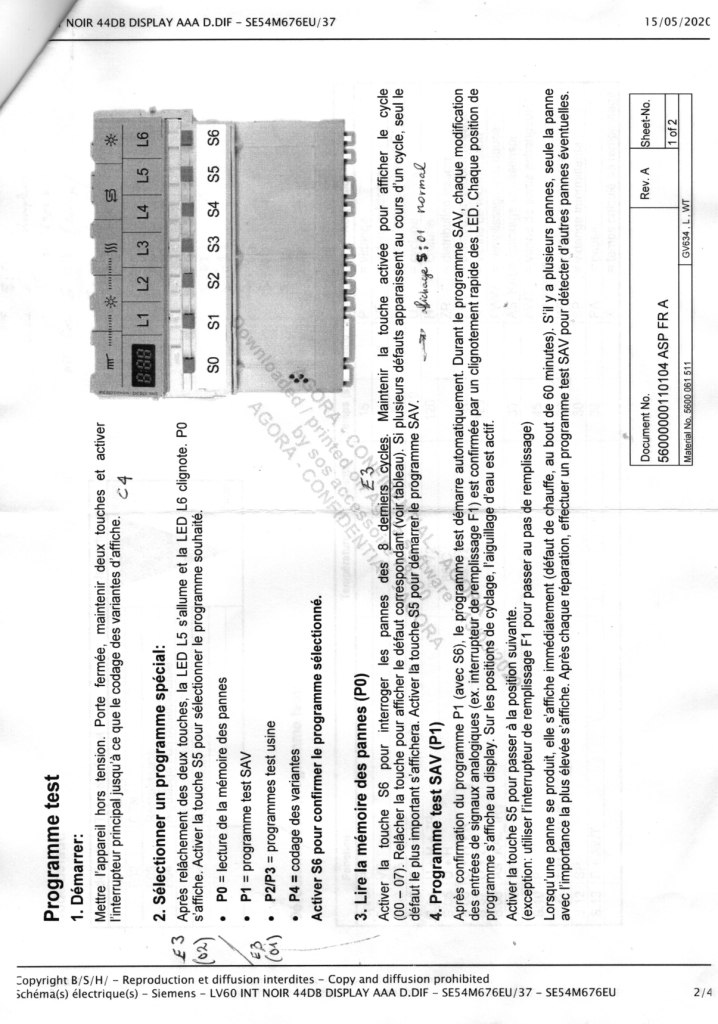

D'ailleurs je joins ici le programme test Siemens et Bosch, ainsi que les codes d'erreur et leur signification?

le 17/05/2020 à 12:32
Bonjour Domi
Content que vous avez dépanné votre appareil.(un appareil de plus qui ne sera pas mis en déchetterie)
Pouvez-vous remettre le programme test sur deux messages (trop petit, et pas très lisible, la partie 1 qui concerne le programme test et la partie 2 qui concerne le code défaut)
Merci d’avance, pour tous les internautes qui pourons utilisés le programme test.
le 17/05/2020 à 14:37
Et voilà en plus clair (2 pages séparées).
Je ne sais pas le charger dans les documentations du site, j'espère que ça pourra se faire.
La machine a fait deux cycles complets aujourd'hui, lave et sèche parfaitement !

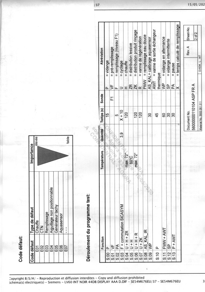

le 17/05/2020 à 15:39
Voici la page 2;
Bonne continuation,
Dominique
