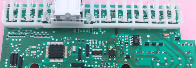

Mon lave-vaisselle Acline Bosch ref SGS5942FF/07 me donne du fils à retordre. Apres de bons et loyaux services, celui-ci ne me donne plus aucune indication sur l’écran digital.
J’ai effectué toutes les premières verifs d’usage et tout semble pour le mieux. J’en suis arrivé à la carte de programmation Ako 546 379 (dans son boitier) ou à la carte nue Ako 49 015. Je pense avoir trouvé le problème car je vois des traces de brulure sur un composant (le régulateur de tension linéaire). Cependant, je n’arrive pas bien à déchiffrer les références. Il semble que ce soit de chez STmicroelectronics (78M05A). Juste au-dessus je vois bien qu’il y a le chiffre 47 mais ce n’est pas net.
Du coup, je me disais que vous qui avez l’habitude, vous allez peut être m’aider à trouver de quoi il s’agit exactement.
Comme je n’arrive pas à trouver la carte de programmation, je voudrais m’essayer à la réparation moi-même et le faire repartir pour quelques temps.
Sur la photo, vous verrez tout en haut le dos de l’écran digital ainsi que la tringlerie plastique pour actionner les boutons. Une idée ou je pourrais trouver ca au détail ? (en chauffant la tringlerie s’est deformée)
Si quelqu’un aurait ce type de lave-vaisselle pour pièces je ne suis pas contre non plus.

bonsoir
1/ si rien ne s'allume c' n'est pas le regu de tension 78M05 qui est en cause mais le module alim découpage qui en court jus ne fabrique pas de 13.50v pour envoyer à ce régulateur
il faut en partant du secteur tester les chaines alim pour identifier les composants hs à remplacer mais c'est faisable car la panne est connue et réparable sans trop de pb
je doute que vous puissiez trouver une carte sauf sur un site comme electrodocas peut etre
bonne soirée

Bonjour et merci pour votre réponse Mamigas.
Alors quand j’appuie sur le bouton marche arrêt j’étends un ronronnement comme si elle lançait un cycle. Par contre sur l’affichage rien n’apparaît.
C’est pour ça qu’avec ces traces de brulure je pensais que c’était ça.
Du coup avec ces nouveaux éléments, vous en pensez quoi?
Merci pour votre retour

bonsoir
Je ne sais pas répondre n'ayant pas la carte devant moi
par contre avant d'aller plus avant il faut mesurer la tension continue à l'entrée et la sortie du 78M05
entrée 13.80+/-0.3
sortie 5.0 +/-0.1 mesures faites par rapport au TAB de soudure qui est la masse
