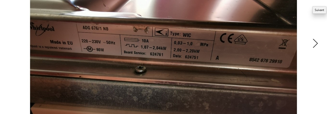

Êtes vous sur de la référence de votre appareil ?
Pouvez-vous mettre une photo de la plaque signalétique
Ci c’est bien un top chez Whirlpool le tableau de commande se dépose en appuyant sur les deux clips à l’arrière et en soulevant la tableau de commande
le 09/05/2020 à 11:13
voici les photos du lave vaisselle avec les references.
cordialement.

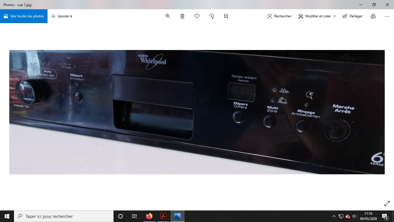

le 09/05/2020 à 11:18
et voici le devant du lave vaissele avec le bouton marche enfoncer.
le 09/05/2020 à 11:48
Il faut démonter pour vérifier, si c'est l'interrupteur lui-même ou le support plastique du bandeau cassé.
