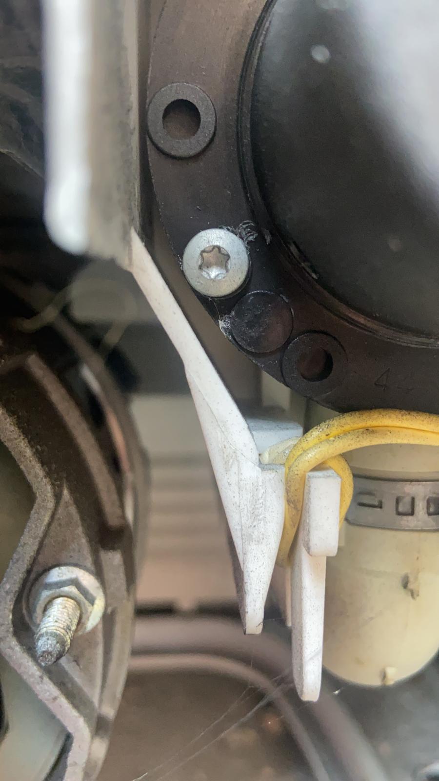

Bonjour, c'est une vieille machine mais elle fonctionnait bien (et pas très souvent). La dernière fois qu'on s'en est servi, elle n'a pas vidangé ni essoré, lavage OK, température OK. On a vérifié filtre et courroie, RAS. Nouvel essai aujourd'hui idem. Quelqu'un aurait une idée pour nous aider ? Un grand et sincère merci d'avance.
(en PJ, photo de la pompe)
le 07/05/2020 à 09:45

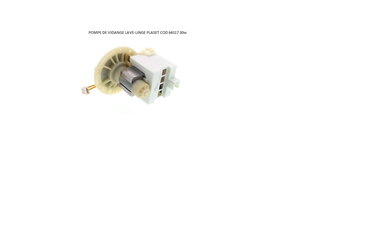

La photo que vous nous montrez n’est pas une pompe de vidange ?
Voir en pièce jointe à quoi ressemble la pompe de vidange
Pour ma part la pompe de vidange doit être hs (vous devez la contrôlez en prenant sa valeur ohmique (ou faire un essai en directe avec du 220v la pompe doit tourner correctement sans accout)
le 07/05/2020 à 09:51
Merci de ce conseil, c'est sans doute la pompe en effet, il me reste à trouver un bricoleur qui sache faire ça !
le 07/05/2020 à 10:24
C'est 3 vis à démonter, vérifier son hélice dans un premier temps.
le 07/05/2020 à 10:50
ce sont des vis torx, il faut trouver l'outil...
le 16/05/2020 à 18:03
merci de vos conseils, il y avait un petit bout de bois dans la pompe, je ne sais pas comment il a pu se fourrer à cet endroit ! et c'est reparti pour un tour !!!
