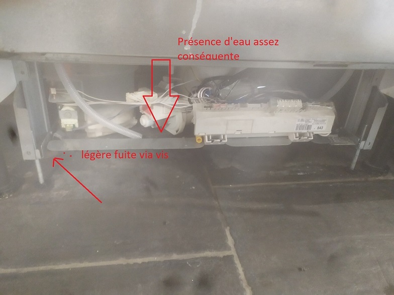

J'ai un Lave-vaisselle Whirlpool 6th Sense qui ne s'allume plus.
J'ai déjà lu quelques sujets sur ce cas et après avoir démonté les panneaux haut et bas frontaux je ne vois rien d'évidents comme un fil coupé ou détaché à ressouder.
Par contre suite à l'arrêt du lave-vaisselle j'ai pu constater que j'avais un problème d'eau qui remontait lorsque j'utilisais l'évier situé à côté. Avant cette constatation je pensais que le cycle de vidange avait tendance à déconner.
Depuis hier et plusieurs utilisations de l'eau coulait sous le lave-vaisselle. EN démontant le panneaux du bas j'ai vu qu'il y avait de l'eau dans le compartiment du bas (voir photo). Est-ce normal? est-ce su àune fuite quelquepart ce qui pourrait peut-être expliquer mon problème?
JE vais continuer à investiguer en sortant le lave-vaisselle pour voir le côté alimentation.
Si vous avez des suggestions.

Concernant le problème d'eau qui remonte je pense que cela est du au fait que le conduit était un peu bouché puisque cela arrive surtout à grande eau. Est-ce que ce trop plein est responsable de la présence d'eau constatée dans le compartiment du dessous?
le 21/04/2020 à 18:59
La fuite d'eau à pu couler sur un organe électrique et générer un soucis à ce niveau. Il faudrait en trouver l'origine et voir le dégât causé par celle-ci.

une fois de plus ;
quand un appareil branché sur une prise secteur qui fonctionne ne s'allume plus c'est que la partie alimentation de la carte qui le contrôle est nase!
et le + souvent elle est nase parce qu'un pic de surtension secteur a tué la partie alimentation à découpage
les vérifs à effectuer :
prise de courant ok ?
mesurer si le secteur 230v arrive sur la carte et si oui "" ben "" c'est l'alim carte qui est HS
mais comme vous ne précisez pas le modèle de votre LV on ne peut pas en dire +
pour info 6eme sens est un slogan commercial de chez Whirlpool pas une ref de modele de LV

Le lave-vaisselle était présent avec la maison que nous avons acheté. N'étant pas spécialiste je pensais que c'était une indication "6th sense" :) En regardant de plus près dans les papiers qu'on avait récupéré il s'agit du modèl ADG 8983.
Pour continuer plus dans mon investigation il me manque une clé de 20/22 pour dévisser les pieds afin de le désencastrer et un multimètre pour faire les divers contrôle que je peux lire.
je vais commencer par suivre l'alimentation et je vous tiendrais informé.
