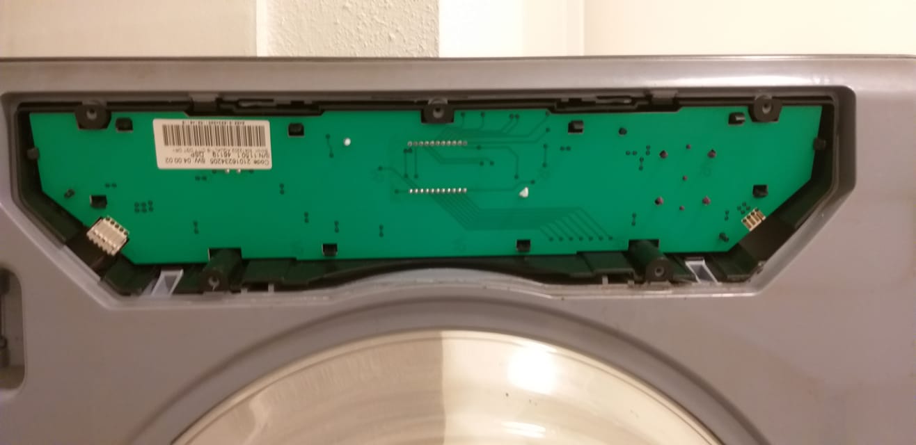

Bonjour, le bouton de commande tourne dans le vide. J'ai démonté le premier cache pour y accèder et là je tombe sur la carte électronique dans un carter noir (voir photo). Je n'ose pas faire n'importe quoi de peur de casser. Est-ce que je peux enlever la carte en la laissant dans le carter noir? dois-je au contraire enlever la carte électronique? merci de votre aide Nadège

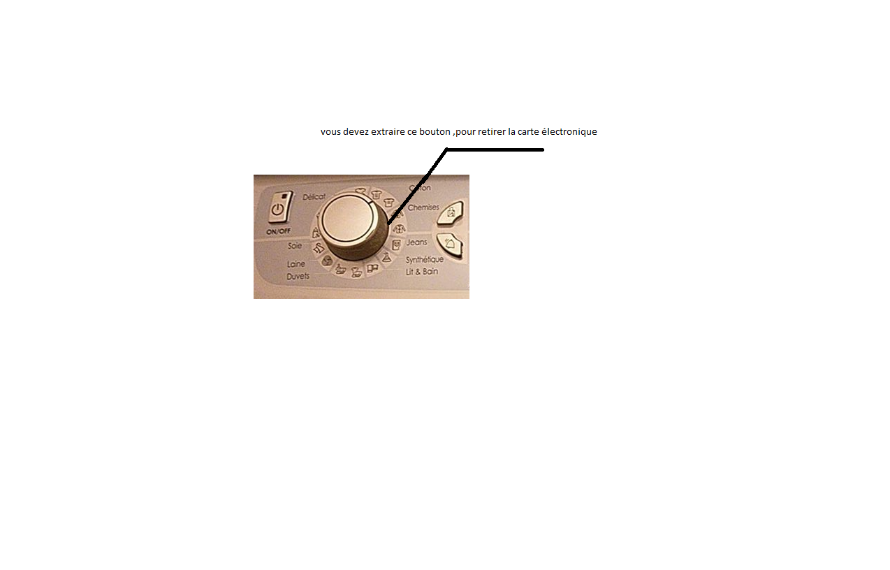

Je pense qu’il faut d’éclipser les deux boutons, avant de retirer la carte électronique
A contrôler avant
Faite une photo côté recto du tableau de commande

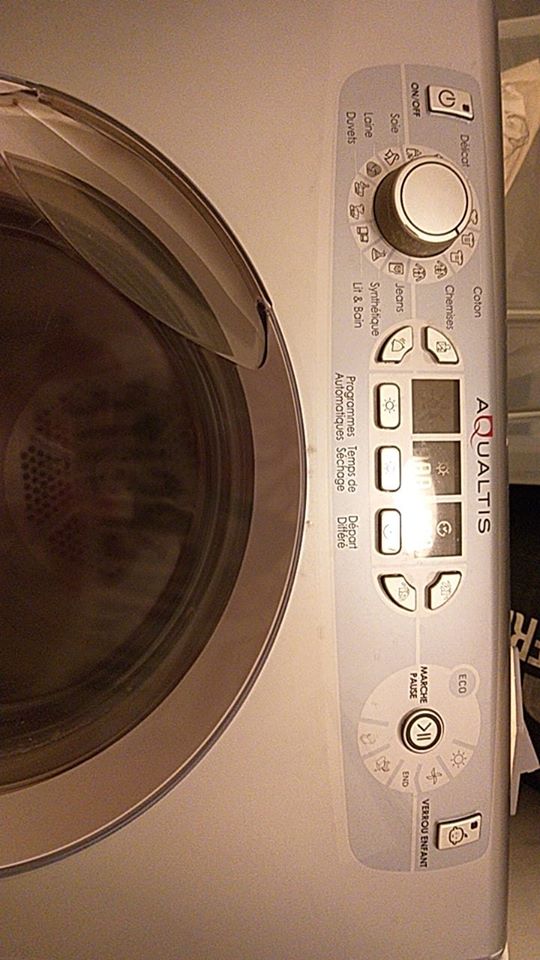

le 21/04/2020 à 11:51
Bonjour, merci de votre réponse et de votre aide. Ci-joint la photo. Qu'entendez vous par éclipser?

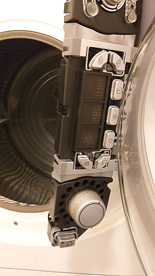

le 21/04/2020 à 14:09
Re, j ai réussi à extraire le module (voir photo). Faut il que j enlève la carte pour accéder au bouton? devant

C'est bon, j'ai réussi :-) bouton changé et séche linge qui sélectionne les programmes. dommage que je ne puisse pas vous offrir un verre. merci beaucoup pour votre aide. Très cordialement Nadège
