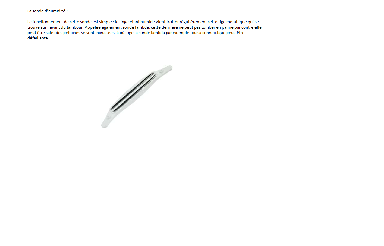

- la sonde lambda est encrassée ?
le 16/04/2020 à 09:20
Bonjour elle se trouve où cette sonde lambda
le 17/04/2020 à 09:28
voir en pièce jointe
