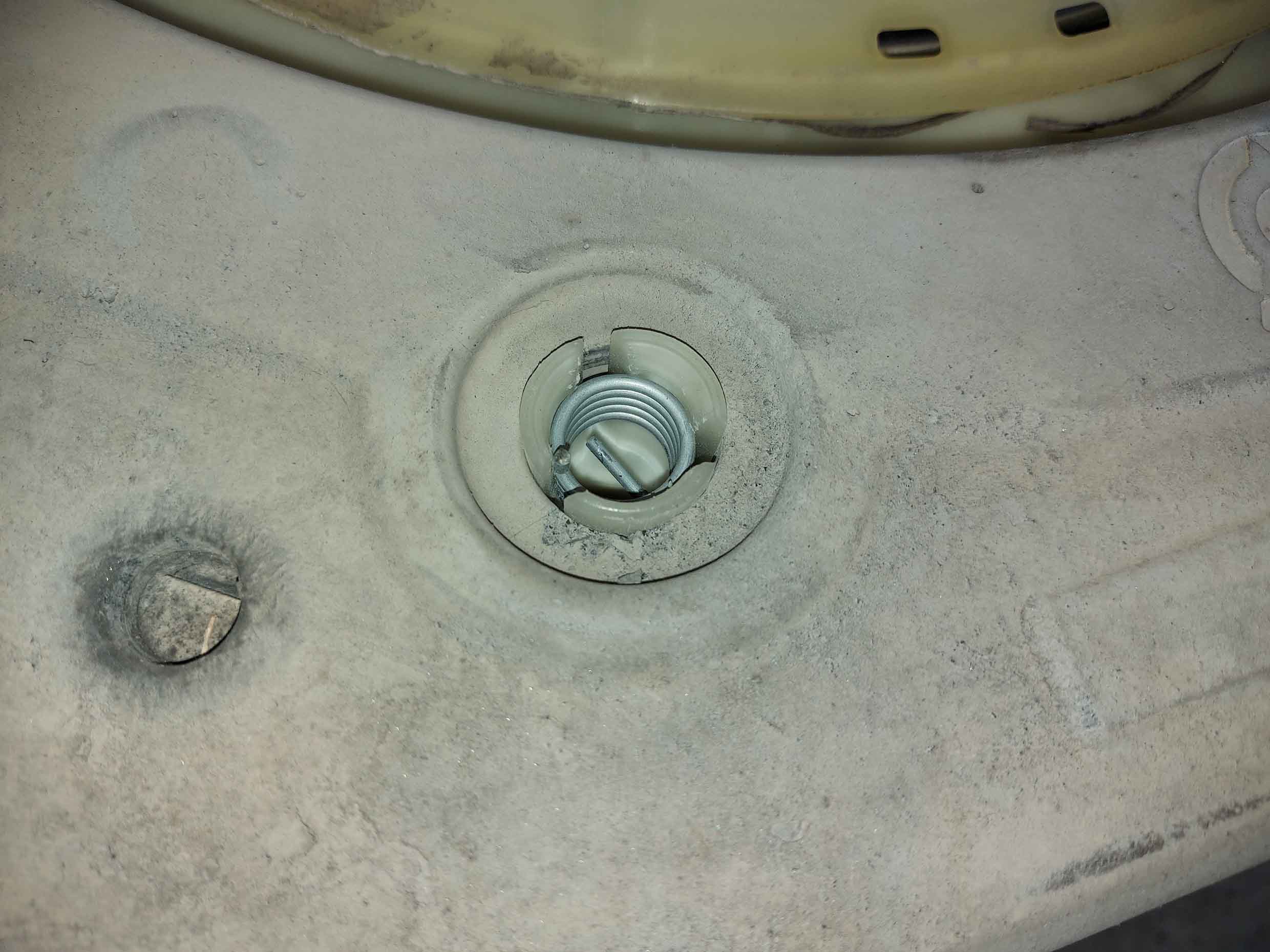

j'ai un lave linge de marque ARISTON HOTPOINT modèle AQ113D69FR. Je dois changer le tambour, et pour cela il me faut démonter les contre-poids fixés avec des clips. Avez vous une technique pour les enlever sans trop de difficulté et sans trop de dommage. Voila le lien de la pièce en question.
Merci d'avance et bon week-end.
Loïc
le 12/04/2020 à 09:50

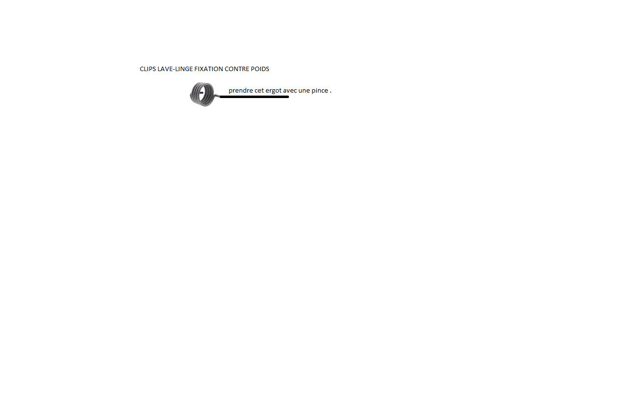

Il faut prendre cet ergot avec une pince universelle et le délogé de son emplacement (en rentrant vers l’intérieur du ressort)
le 12/04/2020 à 09:54
voir l'image, en pièce jointe
