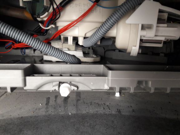

Mon lave-vaisselle Electrolux ESL6551LO s'arrête en cours de lavage et bippe. Seul moyen : disjoncter et éponger le bas qui s'est rempli et a soulevé le flotteur en polystyrène.
J'ai fait tourner le lave-vaisselle en laissant la trappe basse ouverte et en observant :
- ça fuit par terre (joint de bas de porte enlevé car ne tient plus) directement le long de la contre-porte
- ça remplit le bas dans la partie électrique (assez rapidement) et donc le flotteur se soulève et ça bippe. Ca remplit par les deux tuyaux gris en PVC (voir photo).
Merci !

vous avez déjà posé la question et huggy vous a répondu que vous posiez question en ayant la réponse .
vous avez une fuite machine bien !
ça coule le long de la porte
ça remplit le bac
et quand le bac est plein le systeme anti fuite avec flotteur se déclenche
quoi de plus normal
solutions :
soit vous réparez la fuite et vous n'aurez plus d'ennuis.
soit vous mettez un bac de retenu plus grand et plus haut et installez une pompe de relevage dedans avec évacuation vers l'extérieur.
nous ne pouvons pas vous dire mieux

bjr, si l'eau ressort par les tuyaux, en prenant l'eau l'appareil n'arrive pas a determiner la quantité d'eau et fait un niveau exessif ce qui explique de debordement par les tuyau de trop plein, y a des choses a faire mais je ne connais pas le niveau de votre capacité de reparation...
