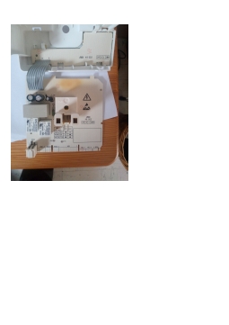

Je recherche quelqu'un susceptible de réparer un module de commande pour lave vaisselle Neff la référence de la pièce est : Ako 546435-01 - 00490954 celle du lave vaisselle :Neff S44E53N1EU/01. Merci.
Ce module à plus de 10 ans et a subi les outrages d'edf (micro coupures en rafales lors du dernier épisode venteux) . J'ai déja changé le dernier petit condensateur qui était hs, (le 3eme à droite sur la photo) mais cela n'a pas suffi.
Salutations
le 07/04/2020 à 15:04
c'est la partie alim de la carte qui est HS suite à un pic de surtension sur le secteur 230v
peut etre réparable mais bon il faut commencer par un relevé de schéma de la carte qui n'est pas commune( pas récente) mais qui doit ressembler à des cousines de chez AKO
