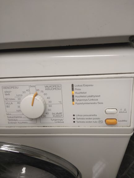

Ancienne machine Miele NOVOTRONIC W303, numero de serie 00/67258359, type HW07-2 ( modèle pour la Finlande), le voyant rinçage clignote après une trentaine de minute de fonctionnement,(le voyant arrêt cuve en fixe) et ensuite, au bout de 5 mn quand l'eau est chaude.
Je pencherai sur un défaut suite à une fuite, mais je ne trouve pas de fuite.
Quand j'ouvre le hublot, il y a de la vapeur à l’intérieur, comme si l'eau boue ( défaut de la résistance, thermostat, ou manque d'eau ?).
Apres relance, elle se remplie et chauffe de suite...
Merci de votre aide, je n'ai pas de notice, et je n'arrive pas à trouver les codes erreurs voyants.

BOnjour,
Vérifiez votre sonde CTN
38KOhm à 0°C,
23,5KOhm à 10°C,
15KOhm à 20°C,
12KOhm à 25°C,
10KOhm à 30°C,
3,2KOhm à 60°C,
2KOhm à 75°C,
1,3KOhm à 90°C et
1KOhm à 100°C.

Voyant rinçage clignote correspond à un problème du moteur
La première des choses à faire et de contrôler les charbons (minimum 1cm de long sinon les changer)
Si charbon mauvais avant de les commandées il faut vérifier le moteur complet.
- valeur du rotor
- valeur du stator
- valeur du tachymètre
Si tout est bon il vous reste plus que la carte électronique.
