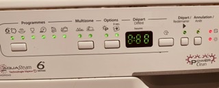

Mon lave vaisselle (ADP 6543 whirlpool) s’allume et affiche bien le timing du temps de lavage (comme d’habitude).
Mais en appuyant dessus pour lancer le programme (bouton Départ « play ») aucun bruit et surtout ce voyant avec le temps de lavage se met à clignoter et c’est tout. Aucun message d’erreur ne s’affiche à la place et il continue de clignoter sans arrêt.
1/ j’ai tester sur tous les programmes, c’est pareil
2/ j’ai disjoncter, débrancher, c’est pareil
3/ j’ai maintenu appuyer sur le bouton « Départ » c’est pareil
4/ j’ai tirer la Machine pour m’assurer que à tuyau d’alimentation d’eau n’était pas pincé et là encore c’est pareil
Merci par avance pour l’aide !!
Laurent

faite le programme test , pour connaitre le défaut.

Merci pour ce message... je viens donc de trouver comment faire un programme test sur mon modèle.
Et depuis maintenant 15mn, tous les voyants et l’écran sont allumés mais sans rien indiquer (l’écran du timer indique 88:88 il est entièrement allumé c’est tout) et aucun bruit de la machine...
Et rien ne se passe de plus.
(J’ai essayé une première fois et j’ai éteint l’appareil au bout de 5mn pour voir si ça suffisait mais non... même problème. Donc là j’en suis à la deuxième tentative)
Je vais le laisser comme ça un petit moment mais pas certains que ça soit réellement productif ?
Une autre idée ou test à effectuer ??

Voici l’affichage de mon lave vaisselle depuis le lancement du programme test...

le programme test dure plus de 15mn.
je pense que vous n'êtes pas allez au de là 4 phases du programme.
il faut impérativement allez jusqu'au bout du programme test est retenir les défauts inscrites , puis les supprimés impérativemnt.pour que l'appareil fonctionne à nouveau.

Bon ben, j’en suis à 4h depuis le nouveau lancement de ce program test mais toujours pareil :(
Rien ne sa passe, juste tout est allumé comme sur la photo...
HELP Please
