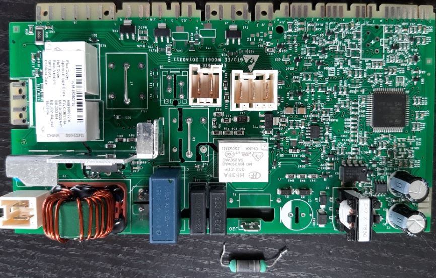

mon lave linge ELECTROLUX modèle TOP EWT 1263ED ne démarre plus suite à court-circuit sur le 220v. Quelques composants sont HS comme la résistance R1 sur la carte commande EWX13611HA. Ne pouvant plus lire la couleur des anneaux de celle-ci, donc je ne connais pas sa valeur. Pouvez-vous m'envoyer les schémas électriques de cette carte ou m'envoyer une photo nette de cette résistance.
Merci pour votre aide

R& resistance ballast de 47 ou 68 ohms ( selon les series de cartes ) 3w type antisurge flame proof .il est préférable sur un secteur 230v comme le notre de mettre une 68 ohms
Ne cherchez pas le schéma carte introuvable pas diffusé par les constructeurs , les SAV travaillant par remplacement des cartes hs sans intervenir au niveau composant ce qui en temps couterait trop cher
note si cette R est hs c'est parce qu'elle a servi de fusible pour protéger le reste de la carte lors du flash.vous avez surement plusieurs autres composants hs ou douteux à remplacer sur la carte
bonne soirée

Comme dit mamigas , il y a plusieurs composant de hs ,comme vous n’avez pas de schéma .
Si vous n’avez pas de notion en électronique, un bon conseille, faite une demande de réparation à mamigas qui lui à fait l’étude du schéma en prenant plusieurs heures de recherche.
Ces sur il ne vous révélera pas le schéma .c’est son travail personnel.

Je devrais recevoir les composants demain normalement j'ai commandé la resistance de 68 obm, le condo de 68 micro 400v et la varistor 431K10D, je vous informerai des résultats.

vous avez commandé des composants pour rien !
la VDR n'est pas en cause car si HS soit elle est explosée soit le run fuse qui la relie au secteur soit coté phase ou coté neutre est fondu ( 431k10D ) = varistance tension 430 volts diametre pastille 10 mm
le condo de filtrage 68µF/400 non plus pas en cause mais bon
par contre plus important est le type et modèle de résistance commandé.
suis quasi sur qu'il y a d'autres composants HS sur la carte en particulier dans la boucle de régulation ( diode de référence transistor driver ....) car si la R est coupée ce n'est certainement pas du au condensateur de filtrage et encore moins à la varistance
bonne journée mamigas

Sebas si vous avez le meme souci la réponse est la meme il faut diagnostiquer la carte pour identifier les composants HS ou douteux.Ne remplacer que la résistance est inutile car elle est la conséquence de votre souci pas la cause..... et en plus elle a fait son travail : protéger le reste de la carte.
pb connu mais c'est réparable ai vu plusieurs cartes de ce type en repar
