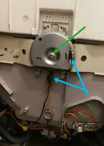

Je viens d'acheter un lave linge Brandt d'occasion.
Voici les références :
Marque Brandt
Type : BWT2612E-F/01
nr : 12 20 84966
Voici, mon problème :
Le lave linge a 6 ans, après l'avoir acheté, il fonctionnait parfaitement, je l'ai utilisé plusieurs fois. Cependant, hier, je lance une machine comme d'habitude, la porte se verrouille, le lave linge se remplit d'eau normalement, le cycle commence, le voyant "lavage" est allumé fixe. Au bout de 30 secondes de rotation environ, tout s'arrête subitement, le voyant s’éteint et on attend un clac. Il y a une pause où rien ne se passe d'environ 30 secondes encore puis la pompe de vidange se met en route et toute l'eau est évacuée normalement. Le voyant de fin de cycle s'allume et la porte se déverrouille, c'est fini mais le linge est juste trempé et non essoré...
Ce scénario est le même pour tous les modes, toutes les options même essorage seul, j'ai tout essayé, seul le temps de rotation au début peut varier un peu.
Donc voilà, si des personnes sont en capacité de m'aider à résoudre ce problème n'hésitez pas, surtout pendant cette période de confinement ou tous les magasins de bricolage sont fermés et les dépanneurs coincés chez eux !
Merci et bonne journée.

Merci de votre aide, je pencherai aussi sur un problème de carte de commande, en l'ayant démonté j'ai repéré des composant qui ont chauffé. Je vais essayer de voir pour la faire expertiser et réparer si possible. Si non tout le reste fonctionne, le cycle commence parfaitement, la porte est bien verrouillé, le moteur tourne, la vidange évacue parfaitement etc... Elle s'arrête et se réinitialise toute seul en fait.

Problème résolu !
Finalement c'était rien de méchant, j'ai juste remarqué en refaisant un essai que la plaque qui contient l'aimant n'était plus serré au tambour et ne tournait plus avec lui. J'ai donc juste resserré la vis et magic, la machine fonctionne, le tambour enmene bien l'aimant, l'information est transmise, tout fonctionne.

voici donc en image ce que j'ai fait pour résoudre mon problème:
J'ai simplement resserré la grosse vis torx en vert pour permettre à la plaque en métal ronde à moitié coupé qui porte l'aimant de tourner en même temps que le tambour et de passer devant le capteur (en bleue).
je vous remercie et bonne continuation à tous.
