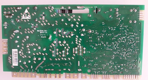

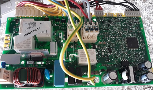

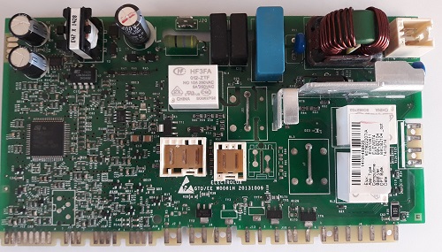

5. Pouvez vous faire une photo de la carte deffecteuse?
Bonne journée
le 23/03/2020 à 20:34
Vous ne contatez pas de prise d'eau
1. L'arrivée d'eau est bien ouverte? :-)
2. Le cablage de la carte est correct? Tous les fils sont bien remis à leur place et bien clipsé?voir photo carte neuve

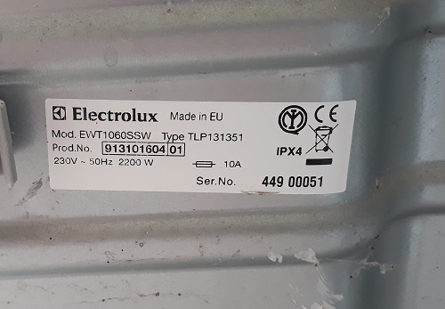

le 23/03/2020 à 20:42
Voici la plaque de la machine
4. Est ce la bonne carte avec le bon programme
le 23/03/2020 à 20:55
le 23/03/2020 à 21:00
Carte defectueuse cote recto Photo precedente est cote verso
