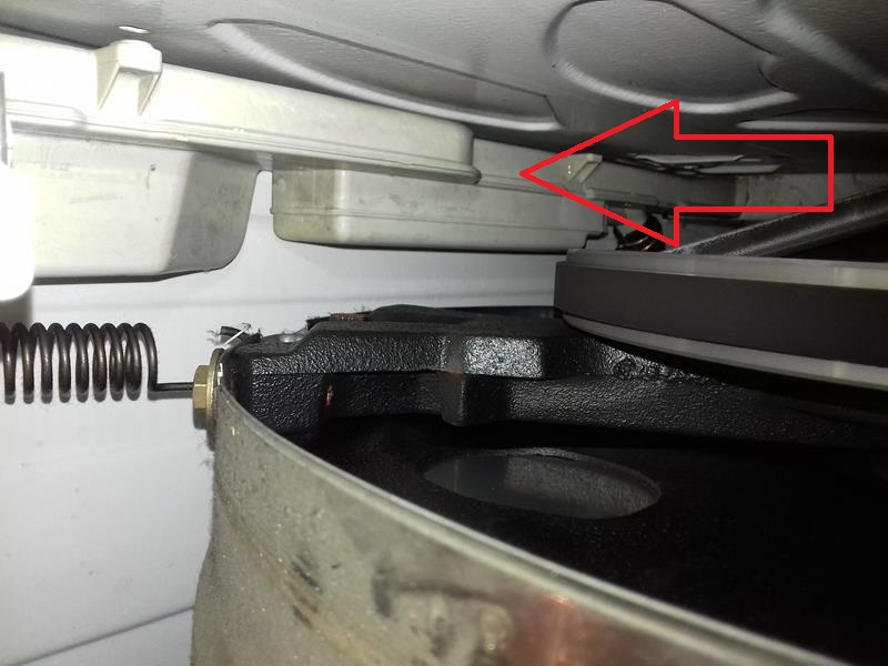

bonjour, on m'a donné ce lave linge ( MIELE W 844) qui ne marchait pas suite a une panne connue ici: voyant rincage qui clignote et j'ai remplacé le fusible 6.3 A T et le relai 42012 .
la machine fonctionne bien mais j'ai découvert une fuite d'eau sur le bloc anti retour situé verticalement a l'arrière gauche; je ne l'ai pas encore démonté pour voir plus précisement d'ou vient cette fuite.
Est ce que c'est un problème courant sur cette machine ?
le 09/03/2020 à 10:30
Pas spécialement, il faut précisément en déceler l'origine.
le 09/03/2020 à 11:09
OK je vais démonter; c'est peut être pas grand chose parce que si il faut remplacer cette pièce le prix bas hors fdp je l'ai trouvé a 88 €;
le 15/04/2020 à 16:32
bonjour, j'ai démonté ce clapet anti retour qui ne présente pas de fissure; j'ai vérifié les emmenchements des tuyaux qui s'y raccordent et je les trouvais en bon état; pas de trace non plus de coulure; j'ai tout remonté et je n'ai plus de fuite . tout va bien!
