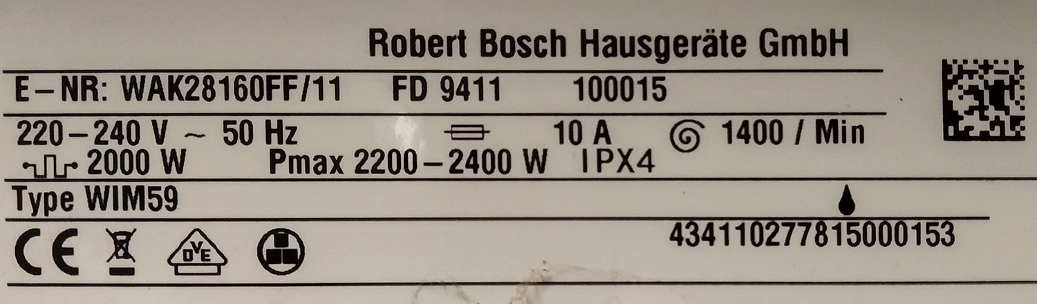

Mon lave-linge Bosch WAK28160FF/11, qui a 5 ans, ne chauffait pas normalement. Au lieu de 90°, l'eau était à 74°.
Comme il était encore garanti (5 ans garantie excellence Conforama), j'ai fait venir le technicien qui a changé la résistance et la sonde.
Suite à cette intervention, il ne chauffe plus du tout !
J'ai fait revenir le technicien qui m'a dit que le lave-linge était irréparable et on me l'a changé.
Je me retrouve donc avec une machine qui fonctionne mais qui ne chauffe plus !
Je trouve ça bête de la jeter !
Qui aurait une idée de la panne pour le réparer ?
Merci de votre aide et bonne journée

L'intervention d'origine est peut être mal finalisée, avec un fil débranché par exemple. c'est à vérifier. Il faudrait également s'assurer que les pièces remplacée sont celles prévues pour l'appareil en question.

J'ai vérifié les branchements ; ils ont l'air bon.
Quant à la résistance, j'ai essayé de la démonter pour vérifier le modèle mais je n'y suis pas arrivé (testée à l'homemètre elle est ok)
Après, je ne suis pas assez compétent, ce n'est pas mon métier, c'est pour cela que je demande de l'aide sur ce forum.

J'ai finalement réussi à démonter la résistance et la sonde.
Voici les références :
Résistance
Bleckmann UF70 SHD SA14 154 03227 13/12/19 C1
Sonde
17/28 20k/A2 162001 739.01
Qui pourrait me dire si c'est bien compatible avec mon lave linge (ref ci-dessus) ?
le 06/03/2020 à 17:07
Avec ces données ce n'est pas possible. Seules les références constructeur peuvent permettre un recoupement.

Bonjour jl17 , sur votre lave linge c est une cuve en plastique donc de ce fait lorsqu on demande un 90 la machine ne monte pas à la temperature maxi indiqué c est comme certaines avec leur 95 sinon déformation cuve assuré donc en definitive je pense pas que la resistance et la sonde etaient en cause.
