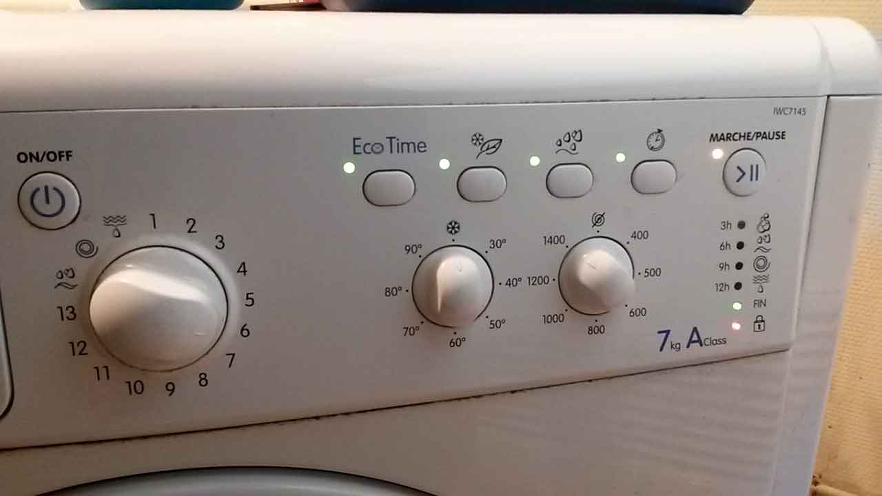

le 05/03/2020 à 16:37
Pour préciser le code d'erreur : les voyants allumés sur la photo clignotent. Je cherche à quelle panne ça correspond.
le 05/03/2020 à 17:35
Pourquoi ne pas dire de suite que tous les voyants clignotaient, dans votre message de départ.
Vous avez un problème sur la carte électronique.
le 05/03/2020 à 18:13
Et bien parce que ça n'arrivait pas avant que je débranche le thermoplongeur ! ;)
le 05/03/2020 à 19:36
Bon alors pour résumer :
quand tout est branché : le différentiel saute toutes les 15mn
quand le neutre et la phase du thermoplongeur sont débranchés : idem
quand le neutre, la phase et la masse du thermoplongeur sont débranchés ainsi que la sonde : alternance de sauts du différentiel et d'arrêts en tension avec voyants qui clignotent
Je rajoute un symptôme que je découvre : en fin de brassage, ça clignote et la pompe de vidange semble tourner à vide sans s'arrêter. Et quand je relance, ça repart. J'ai l'impression que ça s'agrave !
Pas d'autre idée que la platine ? Parce que si c'est bien ça, c'est game over (trop cher pour une si vieille machine). Foutu pour foutu, je vais démonter et y jeter un oeil pour voir si je trouve un condensateur grillé ou gonflé mais ça va être chaud de me lancer dans la soudure !
Quoiqu'il en soit, je te remercie huggy les bons tuyaux :)) pour ton analyse et le temps que tu as passé à m'aider.

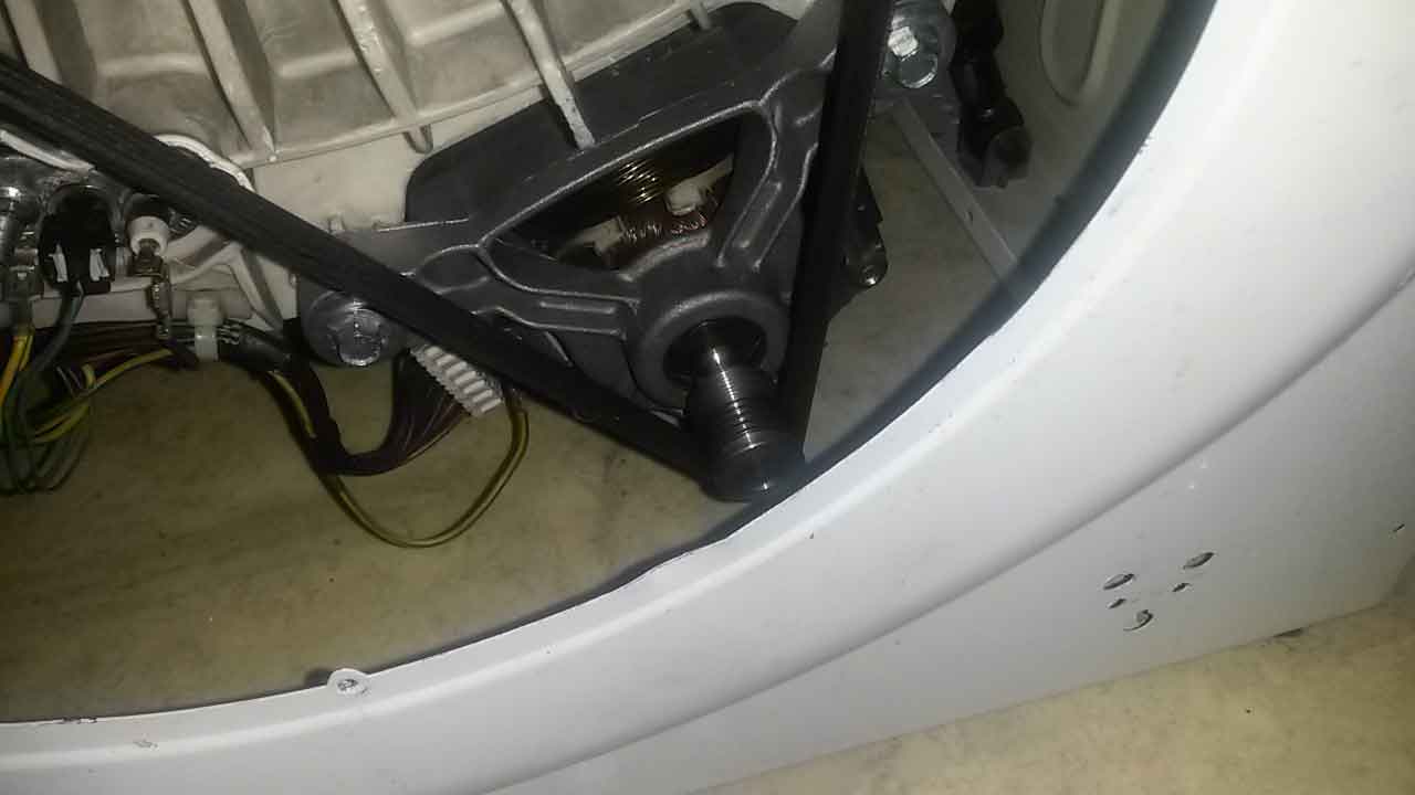

le 09/03/2020 à 19:07
il y a 7 cables sur le bornier du moteur + la terre à part.
Charbons : 3.3 ohms
Stator / rotor : 1.1 et 1.2 ohms
Tachymètre : 117 ohms (au voltmètre, il y a un peu de jus en tournant)
Pour la masse, tout roule.
Sauf cette histoire de résistance entre la poulie et la terre, ça vous paraît normal ? (cf photo : si je teste à l'ohmmètre entre la poulie où passe la courroie et la carcasse, j'ai une valeur en ohms variable selon la position du tambour). Mais si ça se trouve c'est tout à fait normal !
