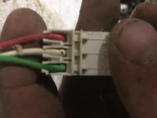

Comment schinter la sécurité de porte de mon lave linge candy
Il y a 3 fils
Vert
Blanc
Rouge

Le schéma est généralement annoté sur le verrou de porte.Il faut shunter les fils du contact de porte. Ceci pour essai, car par mesure de sécurité l'appareil peut être ouvert en fonctionnement.

Le shunt sur le contact du verrou ne présente aucun risque, c'est un interrupteur actionné au moment de la fermeture de porte. Il faut veiller à ne pas court-circuiter l'élément thermique du verrou. Une explication précise du fonctionnement du verrou de porte est présente dans la rubrique pièces détachées.

j'ai une lave linge Whirlpool AWE 7125 qui a subit un coupure de 3 cables de la securité de la porte provoqué par un Rat, je demande votre aide pour chunter coté electronique, sachant que les trois cables sont grils, tous les autres fils sont branchée de nouveau avec succé il me reste que ces tois fils, besoin de votre aide, merci
