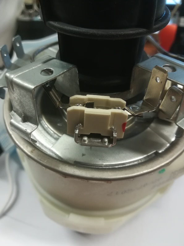

j ai un lave vaisselle whirlpool qui ne chauffe plus c est une pompe de cyclage avec corps chauffant intégré BLECKMANN PC 47 2040W la résistance mesure 25 ohms elle n est pas coupée elle est bonne Le probleme est la résistance n est pas alimentée. Y a t il un fusible thermique ou sécurité de surchauffe à l intérieur de la connection ??? merci de votre réponse
le 25/02/2020 à 12:47
La résistance sera alimentée si la pompe de cyclage tourne. Est-ce le cas ?
le 25/02/2020 à 14:35
non le LV tourne à froid l alim de la résistance est coupée et la résistance est bonne. ya t il une securité à l intérieur?????
Le courant ne passe plus de la résistance à la cosse du bornier merci

Bonjour, je viens de résoudre ce problème sur mon LV Whirlpool. La résistance est bonne mais c'est le fusible thermique qui a laché. Il faut le changer (5 euros environ), ça fait économiser l'ensemble Bleckmann PC 47 qui en vaut 10 fois plus...

Je vois que vous avez réussi à réparer votre LV en ne remplaçant que le fusible.
Je suis dans le même cas (résistance OK mais aucun contact entre les contacts du connecteur et la résistance).
Pouvez-vous m'indiquer ou vous avez réussi à trouver le bon fusible pour ma part il me faut un 206°C de référence 155431.070), et surtout comment vous avez réussi à le remplacer (serti ou bien soudé à l'étain?)
