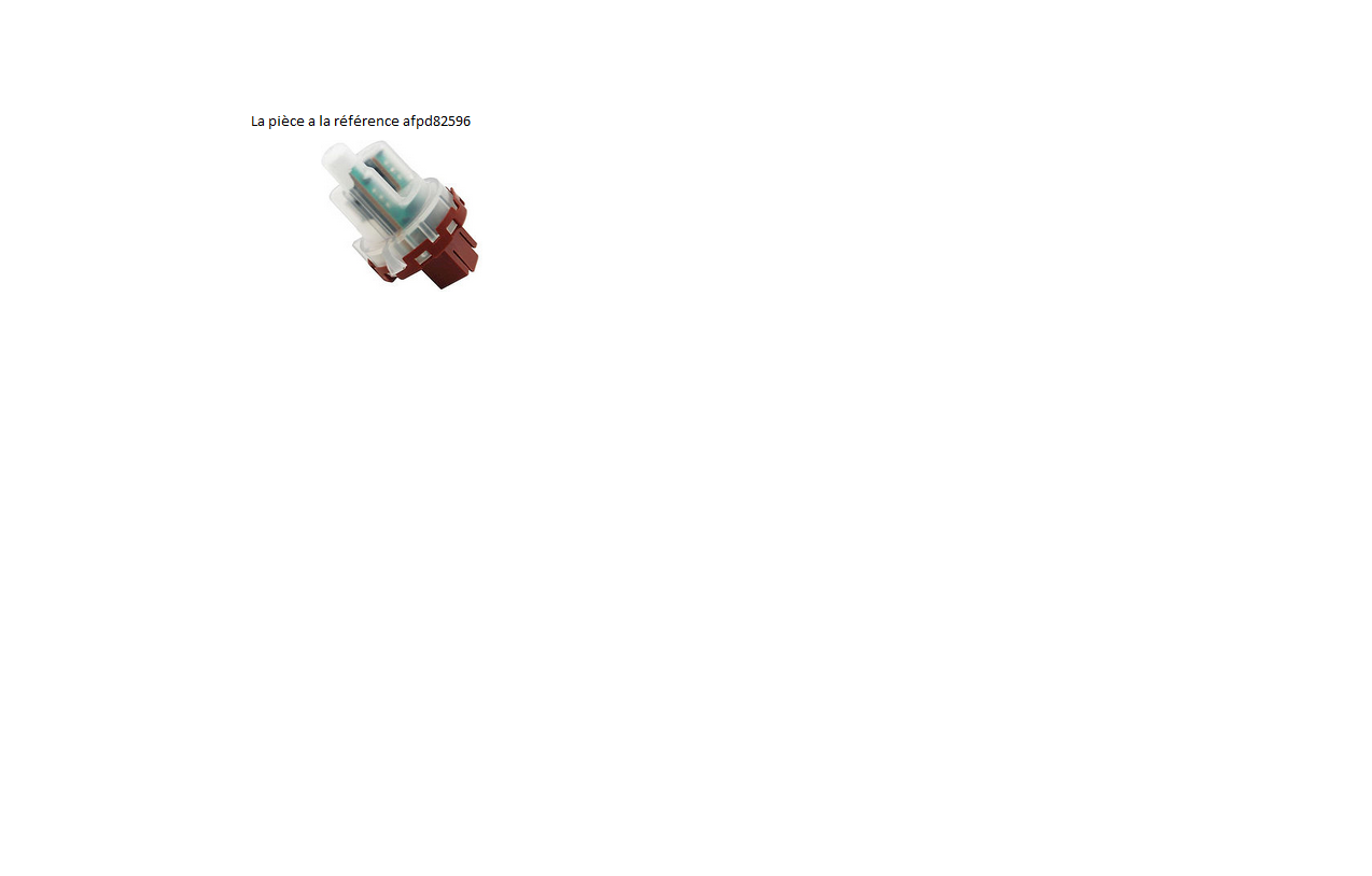

l'eau de mon lave vaisselle de marque ariston LVR 670 Ow ne chauffe plus. J'ai contrôlé la résistance: aux alentours de 28 ohms, ses connectiques aussi (ok).Mais il y a quelques mois, le code 05 s'affiche en fin de cycle
La chambre de compression a été vérifiée (elle est ok). Je ne trouve pas la sonde de température pour la contrôler ?
Pouvez-vous m'aider ?
le 24/02/2020 à 13:30
voir photo à quoi resemble le thermostat de votre lave vaisselle
