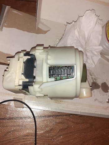

Bonjour, mon LV smv40m20eu/02 ne chauffe plus, j'ai démonté la pompe de chauffage mais je ne sais pas comment la tester et si çà peux venir d'ailleurs. merci

moi, j'ai 7 broches

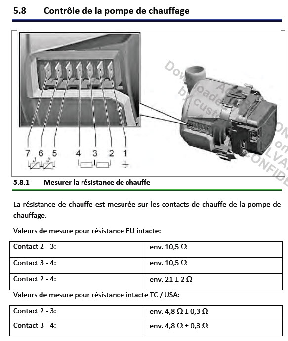

le 22/02/2020 à 19:11
voici les contacts a verifier

bonjour, il n'y a que sur 3-4 que j'ai quelque chose, sur les autres je n'ai pas de valeur, faut-il en déduire qu'elle est morte?

Je remercie au passage choua34 pour la doc.
Les bornes à contrôler sont : les bornes 2,3 et 4 + la borne 1 pour un déclanchement différentiel (ce qui n’est pas votre cas).
Si vous avez uniquement la borne 3 et 4 une valeur de 10,5 ohm
Et que la borne 2 et 4 vous avez rien c’est que votre pompe n’a qu’une résistance de bon et l’autre et hs d’où interruption et non fonctionnement du chauffage.
Donc reprendre le contrôle si le résultat et toujours le même c’est-à-dire valeur uniquement sur la borne 3 et 4 et rien sur 2 et 4 nous pouvons dire que la pompe est hs
le 24/02/2020 à 14:57
Bonjour, encore merci à choua34 et huggy pour vos réponses, effectivement rien en 2-4, je viens de commander la pompe en espérant que çà ne vienne pas d'ailleurs. à+
